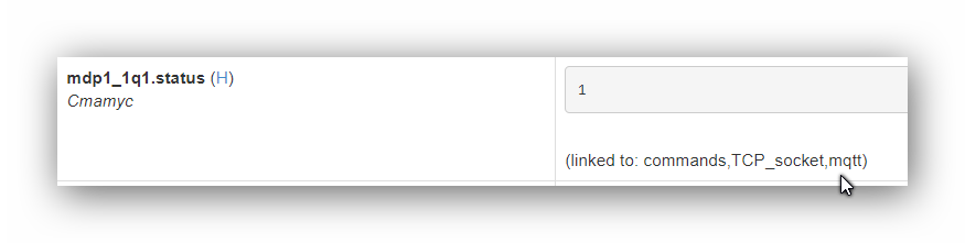

Как избавиться от "linked to" в свойствах объекта. Создавал объект и привязывал его свойства status к mqtt, потом изменил привязку (получение) статуса через TCP_sockets. Теперь в свойствах объекта несколько записей. Как очистить ненужные, учитывая, что в MQTT уже удалил записи относительно данного объекта.

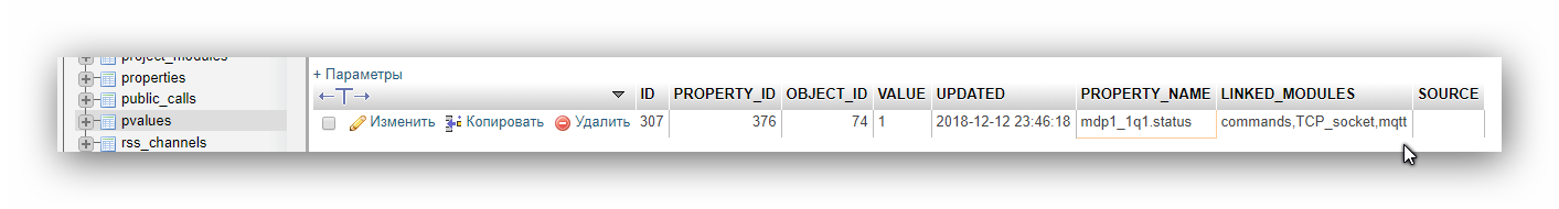

Нашёл в БД таблицу "pvalues", поиском нашёл интересующий объект: в колонке PROPERTY_NAME искал объект: mdp1_1q1.status
Удалил колонке PROPERTY_NAME: mqtt
Теперь в свойствах объекта mqtt больше не фигурирует. Другое дело, что таких объектов у меня много :o .

Зачем? Свойство объекта и сами объекты мне надо оставить, только в LINKED_MODULES таблицы "pvalues" удалил, где встречается, "mqtt", а в том же поле (LINKED_MODULES) осталось только TCP_sockets или commands.

А ещё можно пользоваться штатной функцией removeLinkedProperty($object, $property, $module)
