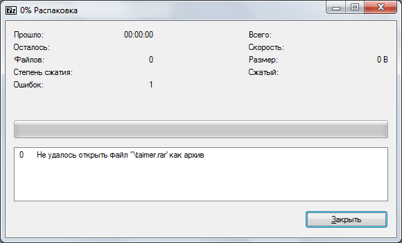

Отписываемся. Только поработать пока не удалось... Похоже коллега alexsis_76 слегка перемудрил с архивированием...
error

Архив rar, а вы чем открываете?
Всю жизнь открывал архивы rar 7zip-ом и вы единственный, кто умудрился сделать архив, который 7zip не может открыть (в него встроено родное ядро распаковщика rar).
Может быть вы как-то попроще запакуете, чтобы юзеры могли всё-таки взглянуть на ваше творение?
У меня 7z открывает без проблем.
А у меня никак не открывает (и это единственный архив с которым проблемы).

taimer.rar
taimer.zip

7z и zip открываются, а rar не открывается.
