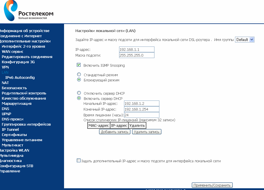

а где это посмотреть то хоть примерно?
В настройках LAN
Отправлено с моего Redmi 3S через Tapatalk
Изображение вот такие там настройки, что такое IGMP Snooping

Сервер пингуется с других компов, телефонов?
с телефона не пингуется, пишет вышло время
