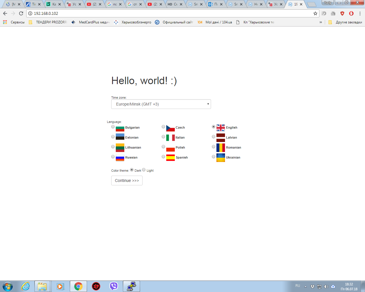

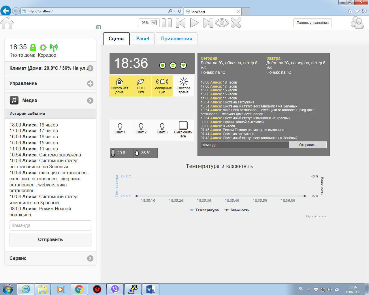

Доброго времени суток!
После установки MajorDoMo согласно инструкции "База знаний MajorDoMo" на Orange PI PC2 с установленной системой ARMBIAN 5.51.180705 nightly Ubuntu 16.04.4 LTS 4.17.4-sunxi64 до перезагрузки Orange PI PC2 я смог беспрепятственно попасть с помощью браузера в систему MajorDoMo и выглядело это примерно как на рисунке 2 а после перезагрузки Orange PI PC2 все выглядит ка на рисунке 1 и дальше не получается перейти.
Может вопрос примитивный но все же прошу помочь разобраться.
до перезагрузки Orange PI PC2 я смог беспрепятственно попасть с помощью браузера в систему MajorDoMo и выглядело это примерно так
Дальше этого не идет

Re: Проблема с установкой на Orange PI PC2
Сообщение C_3AXAPOB » Пт июл 06, 2018 9:12 pm
Попробуйте зайти по ssh и выполнить команду service mysql start и обновите страницу. Если помогло то в rc.local добавьте строчку /bin/sleep 20 && service mysql start

Сообщение Yuriy » Сб июл 07, 2018 10:09 pm
Спасибо за ответ. В указанной проблеме появился еще один нюанс если Orange PI PC2 ребутнуть то появляется выше перечисленная проблема а если выключить и включить то никакой проблемы нет. Может данная проблема больше заинтересует разработчиков и они смогут повлиять на данную ситуацию.
