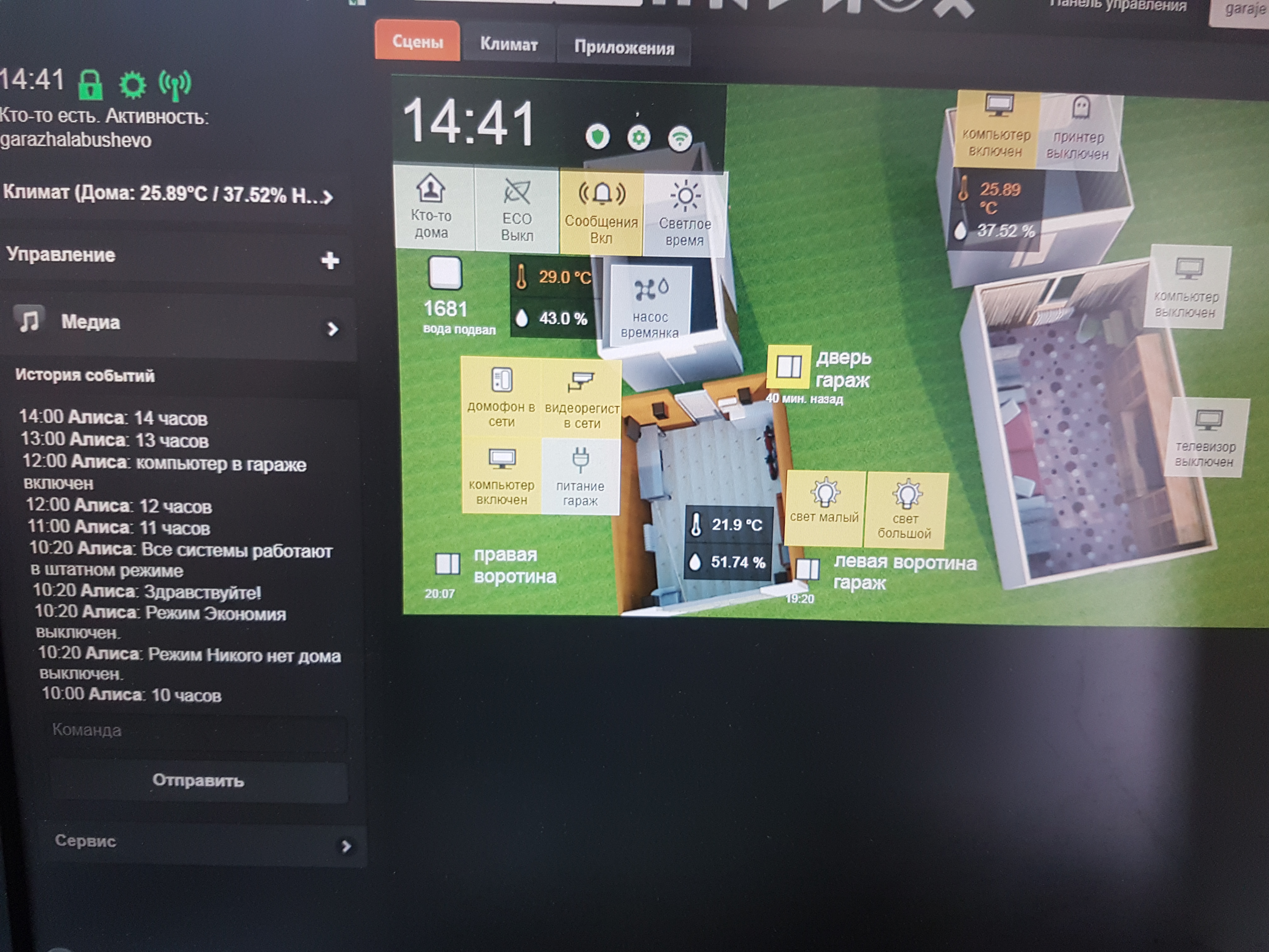

дальномер в majordomo
прикрутил ардуиновский ультазвуковой дальномер для контроля уровня воды в подвале к мд. вопрос в том как на сцене сделать визаулизацию при помощи вертикального статус бара. пока осилил только в виде цифрового значения на сцене. буду благодарен за подсказки более опытных товарищей.

плату дальномера полностью залил эбаксидкой, только сенсоры торчат. пол года работает. если интересно завтра фото могу выложить. огромное спасибо за пример. Но в програмировании я пока не очень силен потому есть ряд вопросов: куда в мд код вставить? надо ли его править? пустой подвал у меня значене датчика 1681 полный 500. возможно более подробные пояснения по теме и ссылки на мунулы не только мне помогут.

Вот пример горизонтального прогресс бара:blacbag писал(а): ↑Ср июн 13, 2018 4:29 pmприкрутил ардуиновский ультазвуковой дальномер для контроля уровня воды в подвале к мд. вопрос в том как на сцене сделать визаулизацию при помощи вертикального статус бара. пока осилил только в виде цифрового значения на сцене. буду благодарен за подсказки более опытных товарищей.
ИзображениеПоказать
