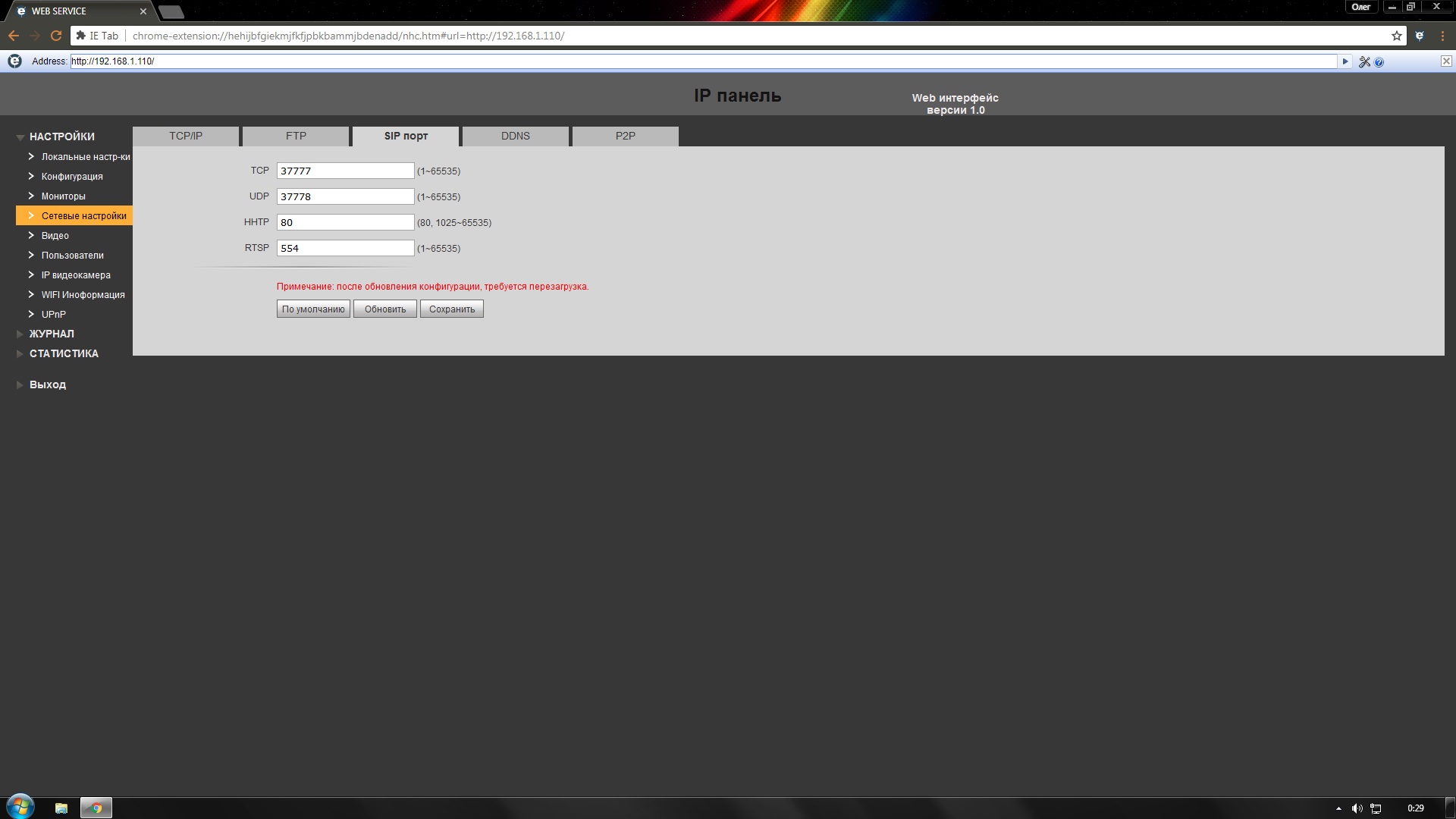

приехал мне нормальный ip домофон. кнопку вызова думаю можно к мд привязать через sip порт? или еще есть какие варианты? кто нибудь ip видеодомофон прикручивал?

Смотрите API к домофону.
Может он умеет HTTP запросы слать при событиях.
Точно можно сделать через интеграцию с Asterisk.

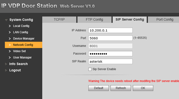

На ab-log.ru рассказывают, как прикрутили dahua через Астерикс. Единственное, что там модель иная, но думаю, что большой разницы нет! Посмотрите, почитайте, а потом отпишитесь - получилось или нет!!!

Ссылочку оставлю, чтобы лишними поисками не заниматься.
https://ab-log.ru/smart-house/asterisk/sip-vto2000a

огромное человеческое спасибо за ссылку. как я понял из текста одной вызывной панели не достаточно нужен и сам ip домофон? закажу его с зарплаты и продолжу эксперименты. панель работает значительно лучше чем приставка к покупке рекомендуеться. приставка говно брать не стоит.

Вызывная панель это и есть домофон, вызов можно направлять на различные устройства - на смартфон, IP-телефон, телевизор и прочее.

может я чего не так понимаю из за недостатка опыта, но sip сервер живет именно в мониторе домофона и из него приложение asterisk данные о нажатии кнопки вызова брать будет. а в вызывной панели сервера нет она типа клиент.
