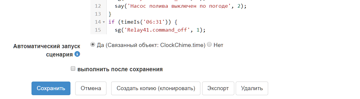

Вопрос такой... У меня имеется сценарий включения и отключения насоса полива газона. Его надо активировать и деактивировать в зависимости от того, есть ли на улице дождь...
Вариантов реализации, как минимум, два:
1. Добавить в условия скрипта отслеживание свойства 'ow_day0.rain' (сейчас так реализовано в тестовом режиме)
2. Сделать на сцене включатель-выключатель сценария, где "вкл" переводил бы скрипт в режим "Автоматический запуск" (который уже имеется в поле выбора под сценарием). А "выкл" переводил бы его в ручной режим.
Как можно реализовать второй вариант?

Но, для меня ответ не полон... Дополнительно интересует: каким именно кодом активируется автоматический режим сценария (его связка с объектом ClockChime.time) и каким кодом сценарий переводится в ручной режим (эта связка рвется)?

"Автоматический запуск" - это новый функционал. Вот тут подробности (https://majordomo.smartliving.ru/forum/ ... f=7&t=4941).
Сам я этим не пользуюсь, поэтому пояснить что-то не смогу. Однако представляется, что в вашем случае проверке подлежит более чем одно условие (как минимум, наличие дождя и режим полива, хотя, наверное, неплохо было бы еще проверять, не включен ли уже насос (т.е. состояние насоса)). Так что, насколько применим в вашем случае функционал "Автоматический запуск" - это вопрос.
А вот то, что написал ув.xor - вполне работающий вариант.
