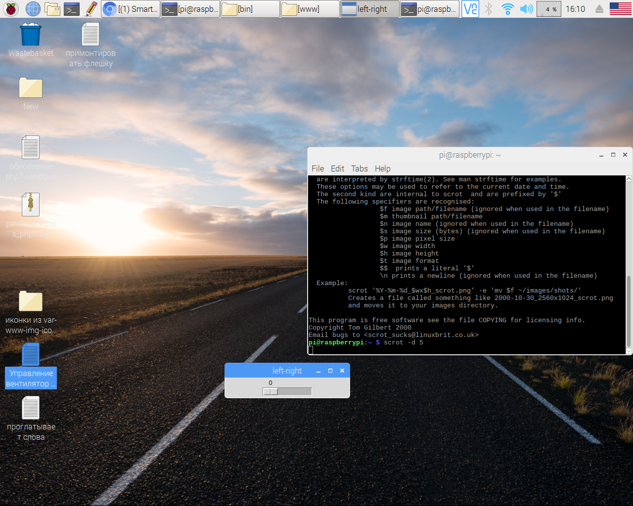

не, не пашет. в x-ray выводит Executing: /usr/bin/python3 /var/www/servo-gui-left-right.py
права выставил chmod 774 servo-gui-left-right.py
кавычки менял на разные, safe_exec пробовал.
псевдографики нет. на выходе должен запускаться ползунок с gui для управления сервой (см аттач)
АттачПоказать
Последний раз редактировалось savenko_egor Пт май 04, 2018 4:19 pm, всего редактировалось 1 раз.

Конечно он не запустится. Ты не выведешь на сцену этот ползунок. Это GUI, а как ты его передашь в веб страницу с которой ты его вызывать будешь?
Тут нужно действовать по-другому. Нужно модифицировать этот твой скрипт, чтобы ты вызывал его с параметрами, он делал то что нужно и не запускал ГУЙ. И тогда ты на сцене можешь создать ползунок и вызывать метод, при его изменении, который будет запускать твой скрипт передавая ему параметры.

Он скорее всего и запускается, просто вывод идёт не на экран. Убедиться можно при помощи ps
ps -auwx | grep python
Ну или при запуске скрипт пытается открыть гуишные ресурсы, но не может, потому что запускается в консоли

ps -auwx | grep python выводит:
pi 1784 0.0 0.0 4776 548 pts/0 S+ 16:27 0:00 grep --color=auto python
в сцену вмонтировать для меня пока сложно, поэтому думал проскочить просто запуская со сцены как сторонний скрипт.
скрипт gui открывает из консоли (в консоли-то он отрабатывает).
