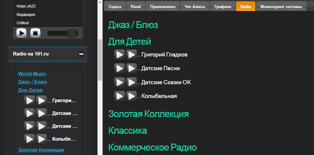

А чем не устраивает модуль радио 101?
Там в разделе для детей есть и сказки.

Радио вещь хорошая, но не всегда получается в одно и то же время ложиться спать. И выбор сказок определяет не сам. И если пропустил по какой-то причине то продолжение придётся вручную искать и всё равно проиграюывать.Ron писал(а):А чем не устраивает модуль радио 101?

Re: Аудио сказки на ночь нашим любимым детишкам
Ну и какие проблемы?
Накачай сказок, положи в медиатеку и проигрывай когда хочешь, если стрим не устраивает.
