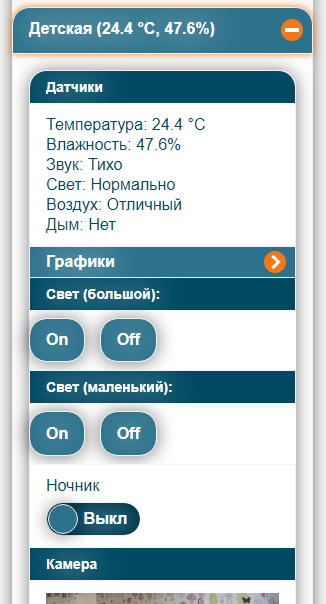

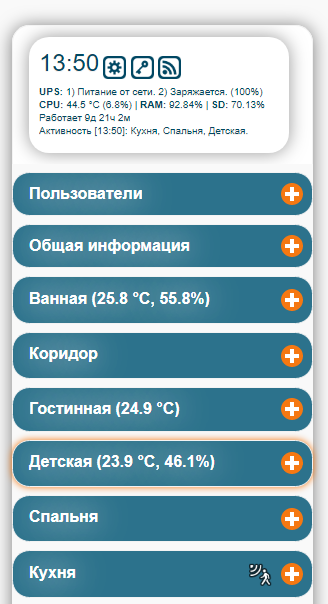

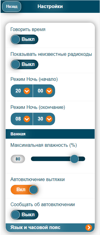

Получилось изменить тему оформления через ThemeRoller For jQueryMobile (http://themeroller.jquerymobile.com/) так:
Как поменять тему оформления:
1) В папку templates_alt распаковываем содержимое архива Там файл menu.html и папка jquerymobile.
2) Уже на этом этапе будет работать новая тема, как на скринах выше. На главной странице MajorDoMo нажмите CTRL+F5, чтобы новое оформление перезаписало старое, сохраненное в кэше браузера.
