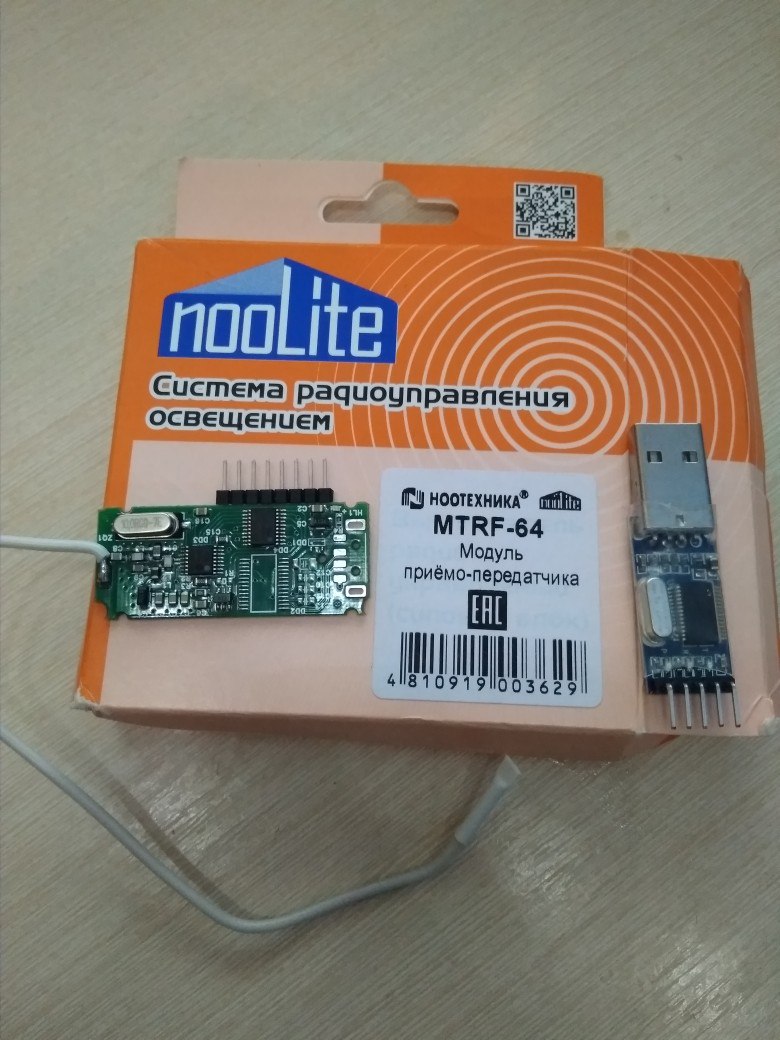

Помогите связать nooLite MTRF-64 и USB - UART фото
Сообщение shoorik » Пт фев 02, 2018 12:16 am
Пошёл более дешёвым путём и купил nooLite MTRF-64 Помогите связать nooLite MTRF-64 и USB - UART фото
Как их соединить что бы оно заработало? Помогите пожалуйста! спасибо большое!

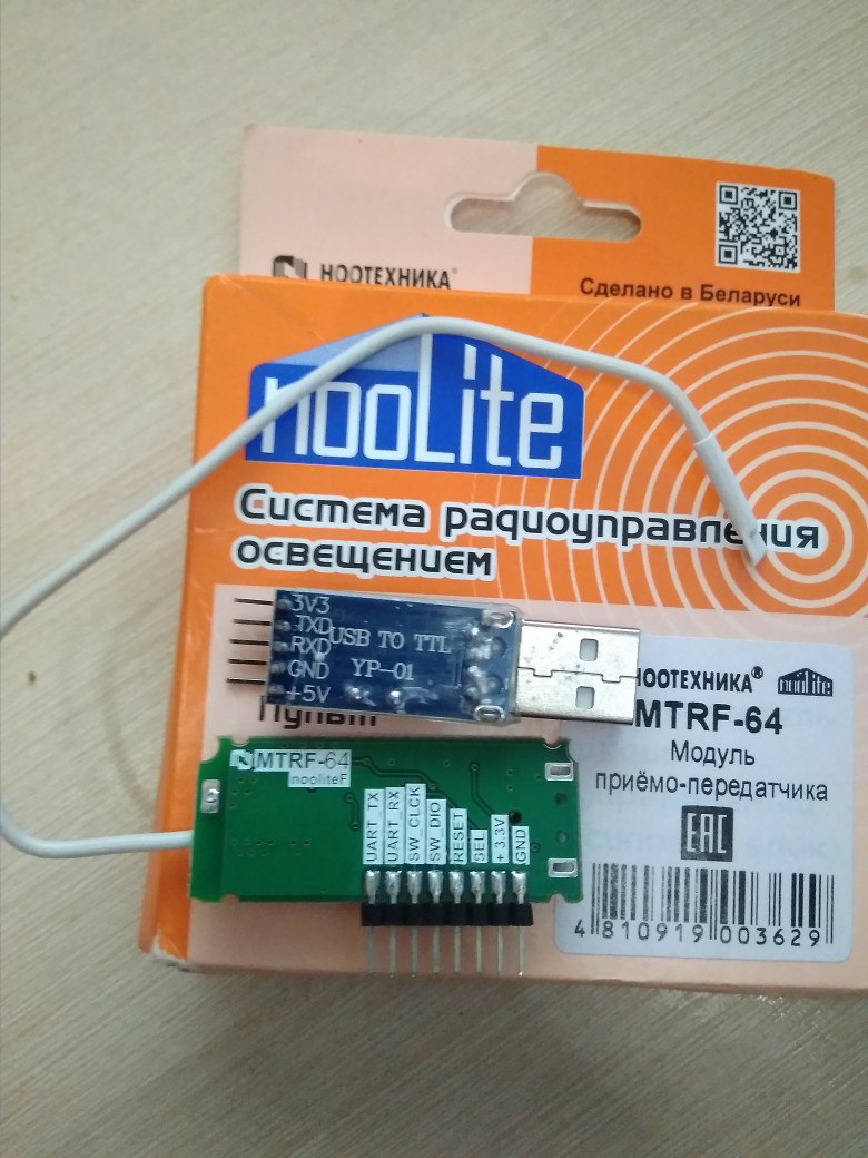

Ну дак вроде подключение то стандартное. RX в TX, TX в RX, земля и питание. Питание к 3,3В.
Более того при желании можно перепаять usb разъем и компоненты с TTL адаптера на ноолайтовскую плату. Места под них есть. Получите полноценный usb адаптер.
