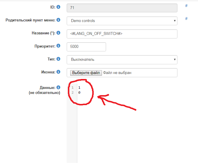

всё же просто до безобразия:Smirnoff1976 писал(а):Всем привет!
Лопухнулся и заказал твердотельное реле с управлением от низкого уровня, т.е. при 0 включено, при 1 выключено.
Делать нечего надо выкручиваться, поставил в настройках меги по умолчанию 1 а при срабатывании выключателя 0.
В МД теперь хаос, все выключатели показывают наоборот, графика тоже. Вопрос как малой кровью подменить, и так чтоб потом обновления ставились?
Мой -CONNECT-

Re: MegaD, силовой модуль с управлением низким уровнем
сделал :
1 sg("кухня.staus",0);
0 sg("кухня.staus",1);
выключатель работает а вот на сцене когда выключатель включен показывает наоборот
