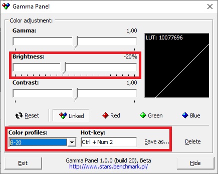

Я тут наткнулся на интересную для меня вещь, а именно - ПРОГРАММА ДЛЯ УПРАВЛЕНИЯ КОМПЬЮТЕРОМ - GetAdmin
вот она - https://blog.instalator.ru/archives/47#more-47
цитирую автора (спасибо ему большое):

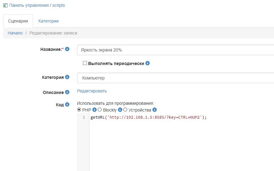

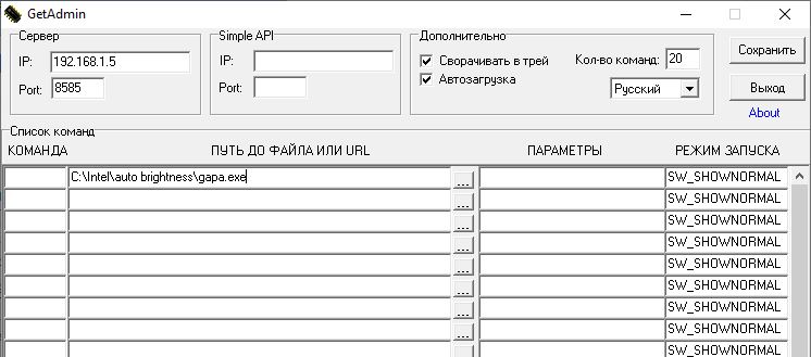

Моему умному дому понадобилось управление компьютером. Немного поковыряв Delphi, написал небольшую программку, через которую с помощью обычных GET запросов можно отправлять горячие клавиши удаленному компьютеру, запускать процессы (команды для запуска и сами процессы настраиваются в программе), получать информацию о всех запущенных процессах, выключать\перезагружать компьютер.
Программа запускает http сервер, висит в трее и принимает GET запросы:
ГОВОРЮ СРАЗУ: я знаю про PsTools - https://technet.microsoft.com/ru-ru/sys ... tools.aspx и использую этот пакет программ, но тем не менее, мне понравилась реализация GetAdmin и я начал ее использовать у себя...
При этом раз я люблю создать себе доп.задачу, я написал метод и скрипт для GetAdmin!

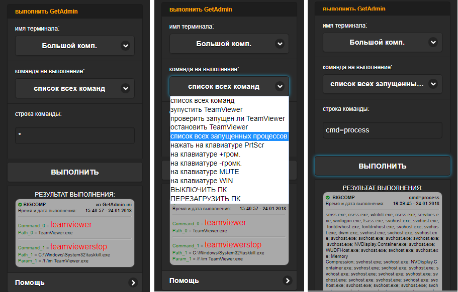

Вот так это выглядит у меня в меню
Виджет(назовем его так) для выполнения команд(3 раза):

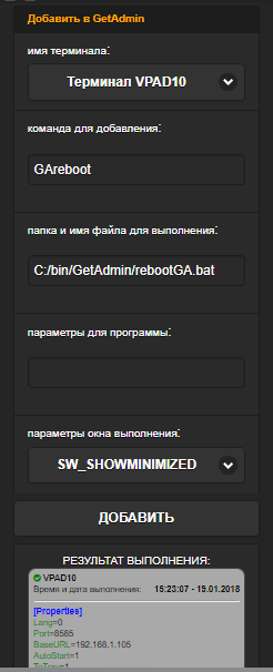

и небольшая изюменка, виджет для добавления команд на удаленную систему:

У меня получилось очень специфично (индивидуально) и не уверен можно ли повторить это в другой системе
вернее повторить то можно, но там используются мои классы и свойства, которые понадобиться создать или поменять на свои
и я, конечно, выложу сюда метод - GetAdmin из своего класса OtherHardware (https://connect.smartliving.ru/profile/136/objects.html)

И скрипт addGetAdmin
* Сценарий 'addGetAdmin' для MajorDoMo
* автор: Владимир Попов, на форуме - Vovix
* дата последнего изменения: 18.01.2018
* обязательно наличие программы GetAdmin на управляемом устройстве (ПК)
* runScript('getAdmin', array('url'=>$хххх,'cmd'=>$yyyy,'port'=>$zzzz,'doit'=>$qqqq))

Vovix, если не сложно подскажите к чему привязана кнопка ВЫПОЛНИТЬ в меню (выполнить GetAdmin)

Сообщение Vovix » Вт янв 30, 2018 7:37 pm
odinvolk писал(а):Vovix, если не сложно подскажите к чему привязана кнопка ВЫПОЛНИТЬ в меню (выполнить GetAdmin)
не сложно! :D
кнопка ВЫПОЛНИТЬ запускает метод, и только:
callMethod(gg("Sets.GA_name").'.getAdmin');
т.к. перед этим select - имя терминала
в свойство Sets.GA_name кладет имя объекта!

Решил автоматизировать регулировку яркости монитора, у меня не ноутбук, а стационарный компьютер и обычный LED монитор, на ноутбуках можно менять яркость экрана с помощью горячих клавиш, на моем ПК нет. Есть программа, называется Win10_BrightnessSlider, она аппаратно меняет яркость монитора, в настройках монитора значение яркости тоже меняется, не затемняет программно, как делают это другие программы, но я не знаю как ее можно связать с majordomo, так как в ней нет никаких настроек. Есть кто смог это сделать?
Я сейчас пока настроил таким образом, но это не совсем то, что мне нужно. Скачал и запустил две программы, Gamma Panel (работает на Windows 10) и GetAdmin, программы положил в одну папку, в Gamma Panel назначил горячие клавиши, сам ярлык Gamma Panel поместил в автозагрузку, настроил GetAdmin, а в majordomo просто создал сценарии.
GetAdmin

Re: GetAdmin - ПРОГРАММА ДЛЯ УПРАВЛЕНИЯ КОМПЬЮТЕРОМ!
Сообщение Divan » Пн сен 02, 2019 12:41 am
Все должно быть максимально просто, getadmin сможет настроить любой пользователь, а nircmd это для гиков. Это как Windows и Linux.
