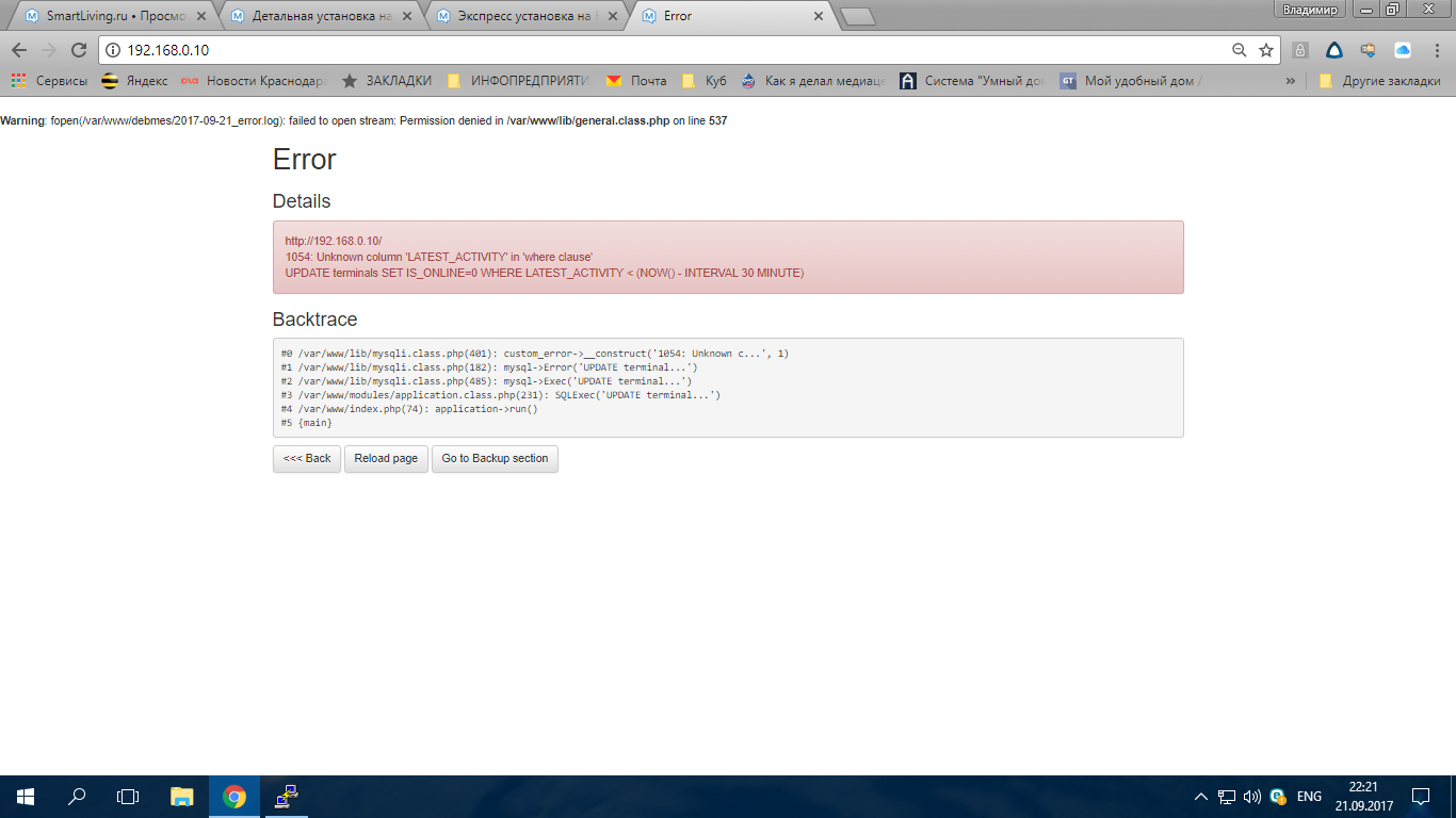

Теперь мы идем дальше, и ловим "новый приход":
заметил я это после того как хотел создать "погоду яндекс без модуля" и заметил что все изменения не сохраняются, потом модуль openweathermap начал ошибки давать, циклы "припадать", и например такая проблема которая "лечится до перезагрузки" средством которое описано viewtopic.php?f=3&t=3694&hilit=%D0%B3%D ... 0%BB%D0%B5
Уважаемы знатоки, внимание, вопрос:
Как мне настроить права доступа/чтения/записи?
И чтоб это все дело было не до перезагрузки [пометка - желательно]
С кем не виделись: Raspberry pi B+; в линуксе не айс.
Спасибо заранее :)

Re: Права доступа
Сообщение llirik » Чт сен 21, 2017 5:13 pm
1. посмотреть от какого пользователя работает apache2
ps aux | grep apache
если это www-data, то делаем
chown -R www-data:www-data /тут_путь_до_MD
после манипуляций можете проверить права на файл, который был недоступен на запись
ls -la /var/www/cached/templates_c/wrt589af502764077_01512843
путь до файла взят из вашей ссылки

Re: Права доступа
Сообщение raymankvs » Пт сен 22, 2017 6:54 am
llirik писал(а):почитал ваши сообщения. исходя из них, вы берёте готовый образ в котором уже присутствует MD + apache2 + mysql. Если apache2 и mysql настроены как это описано в мануалах, то не проще ли взять md из гита и образ БД оттуда же? Недельки две назад своему другу устанавливал MD. Веб-сервер apache2...вроде никаких осложнений не припомню, если следовать инструкции.
Да, готовый образ, а я пробовал ставить из исходников, ничего позитивного не произошло, говорю же нуб(копировал, вставлял, все мои мечты разбились о реальность уже на этапе установки всех модулей, и редактирований файлов.
сейчас вообще все слетело...Изображение

Re: Права доступа
Сообщение llirik » Пт сен 22, 2017 1:58 pm
В общем, будет работать до перезагрузки. почему-то после перезагрузки меняются права на диры cached и debmes. Они становятся от рута, а не от пользователя. Почему? Если честно, не стал копать...итак накопал немало:
1. столкнулся с тем, что базейки почему-то хранились в /tmp/...отчего нельзя было удалить/создать базы. поправил (хотя, предполагаю, что temp хранится в оперативке и бд скидывается раз в сколько-то минут на жесткий)
2. apache работает от того-же самого пользователя, что и сама система.
В общем, лично для себя, я бы не стал заморачиваться с этим образом, если он из коробки не работает. Либо пробовать другой образ, либо накатить какой-нибудь чистый линуксовый дистр и отстроить его с нуля.
