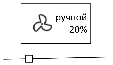

Друзья, подскажите.
Имеем: воздушная заслонка 0-100%.
Как я вижу элементы управления:
Автоматический режим, текст авто и процент указателя текущего положения заслонки.
Хочу что бы можно было нажать на эту кнопку и переключиться в режим "ручной". При этом должен появляться слайдер.
Какой элемент управленяи может иметь одновременно и бинарное состояние (вкл\выкл) и числовое значение? С появляющимся слайдером, вроде, проще. Хотя я пока не увидел механику его работы. Его нужно в отдельный кнтейнер положить или просто видимость задать по объекту "режим заслонки авто\руч"?

Re: Вопрос по настройке кнопки управления воздушной заслонко
Сообщение Pavlo » Чт авг 24, 2017 12:58 am
Готового компонента я не нашел (мне тоже для жалюзей нужно - соседняя ветка).
Я бы сделал так: создал бы класс с несколькими свойствами.
Скажем: state (on/off), manual (true/false) и position
А на сцене (сегодня научили) управлял бы видимостью слайдера в завимости от значения свойства "manual".
А свойство "manual" менял бы по клику на... что там у вас? кнопку..?
P.S. не удаляйте тему недели 2. Мне тоже решение интересно, но в отпуск уезжаю. :roll:

Сообщение nick7zmail » Чт авг 24, 2017 6:15 am
У обычного выключателя в состояния (в подпись) можно закинуть %объект.свойство% в котором будут присвоены проценты...а слайдер - использовать элемент menu control (для этого слайдер надо создать в меню), и видимость его поставить по свойству авто/руч, как вы и говорили.

Сообщение Sasha95 » Чт авг 24, 2017 2:56 pm
В принципе ответили, но все таки вставлю свои 5 копеек ))
Вы сделайте по принципу выключателя. Объект в котором будет несколько свойств. Одно для ручного и авто, а второе для числового значения. И в коде просто с помощью if меняйте состояния.
