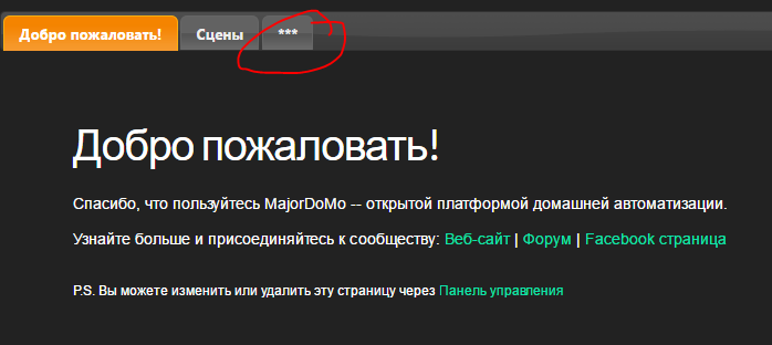

Доброго времени суток уважаемые коллеги. Есть вопрос.
Я только начал заниматься данной системой умного дома и нужна ваша помощь.
Как убрать закладку с наименованием "***" после "сцены" ? Или, что это за объект и где он редактируется ???
Благодарил (а): 76 раз
Поблагодарили: 1559 раз
Re: Как убрать закладку с наименованием "***" после "сцены"
Сообщение sergejey » Вт авг 08, 2017 5:04 pm

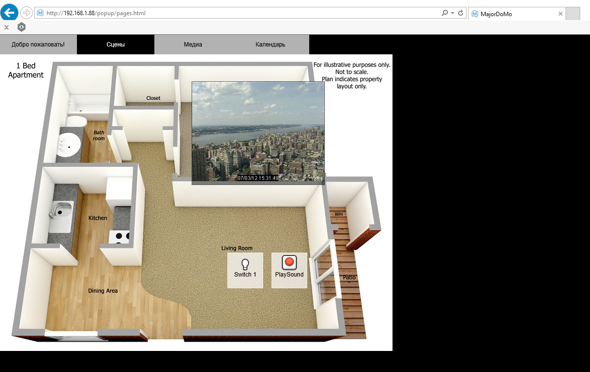

Он не убирается, если только через Альтернативные шаблоны. Второй вариант в качестве стартовой использовать /pages.html , там не будет дополнительной закладки.
Серж (Вт авг 08, 2017 11:24 pm)
Серж
Сообщения: 17
Зарегистрирован: Пт авг 04, 2017 7:50 pm
Благодарил (а): 4 раза
Сообщение Серж » Вт авг 08, 2017 11:22 pm
sergejey писал(а):Он не убирается, если только через Альтернативные шаблоны. Второй вариант в качестве стартовой использовать /pages.html , там не будет дополнительной закладки.
получился интересный вариант )))
http://192.168.1.88/popup/pages.html
а если убрать эту строку ,работать не будет?
<li><a href="#tabs-last"><span id='tablast_title'>***</span></a></li>
