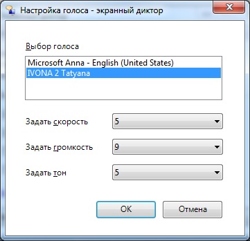

А в настройках Винды русский голос стоит ? "Центр специальных возможностей - Экранный диктор" по-русски говорит ?

Поставь какой-нибудь Ivona TTS например.

короче проблема решена. Установлено в систему Виндовс языковой движок Ivona tatiyna и все заработало. Все спасибо. Будет хоть кому-то помощь. а то третий день бьюсь с эти и никак не мог побороть)))

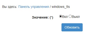

Как заставить Алису разговаривать по-русски если экранный диктор в Винде разговаривает по-русски, а сама Алиса нет ? Windows_tts установлен и включен.
Также хотелось бы удалить из списка приложений вот это:
