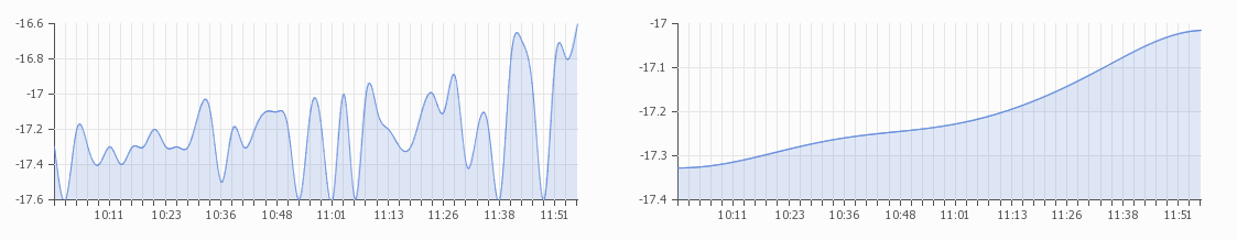

Собственно вот. Смысл сего кода виден на графике. Вместо скачков показаний сенсора видим реальный график роста температуры.
Вызов
&fil01=x
,где x — это глубина фильтра (от 1 до …). Подбирается индивидуально, ходовые значения от 1 до 500. При x=500 сглаживает в почти ровную линию. На втором графике х=100.
Работает быстро и не тормозит!

Вставляется перед этими строчками (перед добавлением в DataSet)
$DataSet->AddPoint($values,"Serie1");
$DataSet->AddPoint($hours,"Serie3");
fil01
