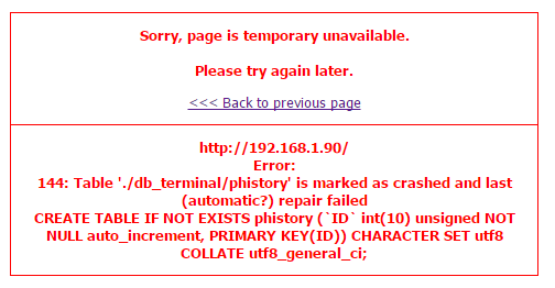

Доброго времени судок друзья!
Вот произошла беда... ни с того ни с сего, что то пошло не так=)
В общем на MD не зайти.... вылетает ошибка по базе, а именно: (выложил скрин)
Помогите разобраться....
И сразу попутный вопрос, поскольку давно на форуме не был, может была такая тема, если да то ткните))) Интересует решение проблемы с живучестью карточки памяти на Raspberry Pi3, система около года функционировала без сбоев, но как тут обсуждалось что карта может быстро накрыться.... наверное мой случай из этой категории. Сейчас бы восстановить работу, и сделать бэкап, для переноса на альтернативный вариант работы системы.... Если такова есть конечно.

таблицу вроде починил....
MD заработала.
оставлю на всякий случай тут:
/etc/init.d/mysql stop
myisamchk -r -v -f /var/lib/mysql/need-database/crashed-table
/etc/init.d/mysql start

нет, не починил.... :evil:

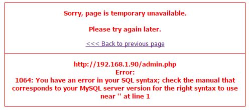

понимаю что синтаксическая ошибка, но где ее искать?
ошибка появляется при обращении с главной страницы на admin.php
P.S. можно ли как то последний бэкап развернуть не имея доступ к самой MD????

Сообщение sergejey » Чт июн 29, 2017 3:44 pm
Зайдите через phpmyadmin и посмотрите, что происходит с базой данных. Там же можно восстановить .sql файл последней рабочей копии, в случае необходимости.

sergejey писал(а):Зайдите через phpmyadmin и посмотрите, что происходит с базой данных. Там же можно восстановить .sql файл последней рабочей копии, в случае необходимости.
привет! Что подразумевается под: посмотрите что с базой? Заходил смотрел ни чего такого... ну в смысле ошибок или ещё чего не выдаёт... а вот восстановить саму базу, вариант. Напомните плиз где бэкапы хранятся? И есть ли какие особенности по восстановлению?

Сообщение blackangel » Пт июн 30, 2017 2:07 am
Попробовал загрузить бекап базы, попробовал 4 последних бэкапа, включая полугодовой давности.
И все тоже самое, ошибка 1064.....

ладно, раз это проблема не решается, то помогите и расскажите как сохранить все свои труды! в папке backups есть какие то бэкапы от разных дат. но там база и выборочные файлы.... Так вот если я накатаю заново с чистого листа MD и заменю файлы с папками из папки backups в папку www с MD и закатаю от туда базу. это вернет то что я творил?
хоть какой то способ сохранить труды есть? у меня например многое в модуле modbus наделано....

У меня была какая-то проблема с базой, что в один прекрасный момент она сама восстановила какой-то древний бэкап. Я даже не понял, что это было. Люди подсказали, что ежедневные бэкапы я могу взять из /var/www/backup. Вот я и восстановил все свои труды просто через phpmyadmin. Без потерь.
