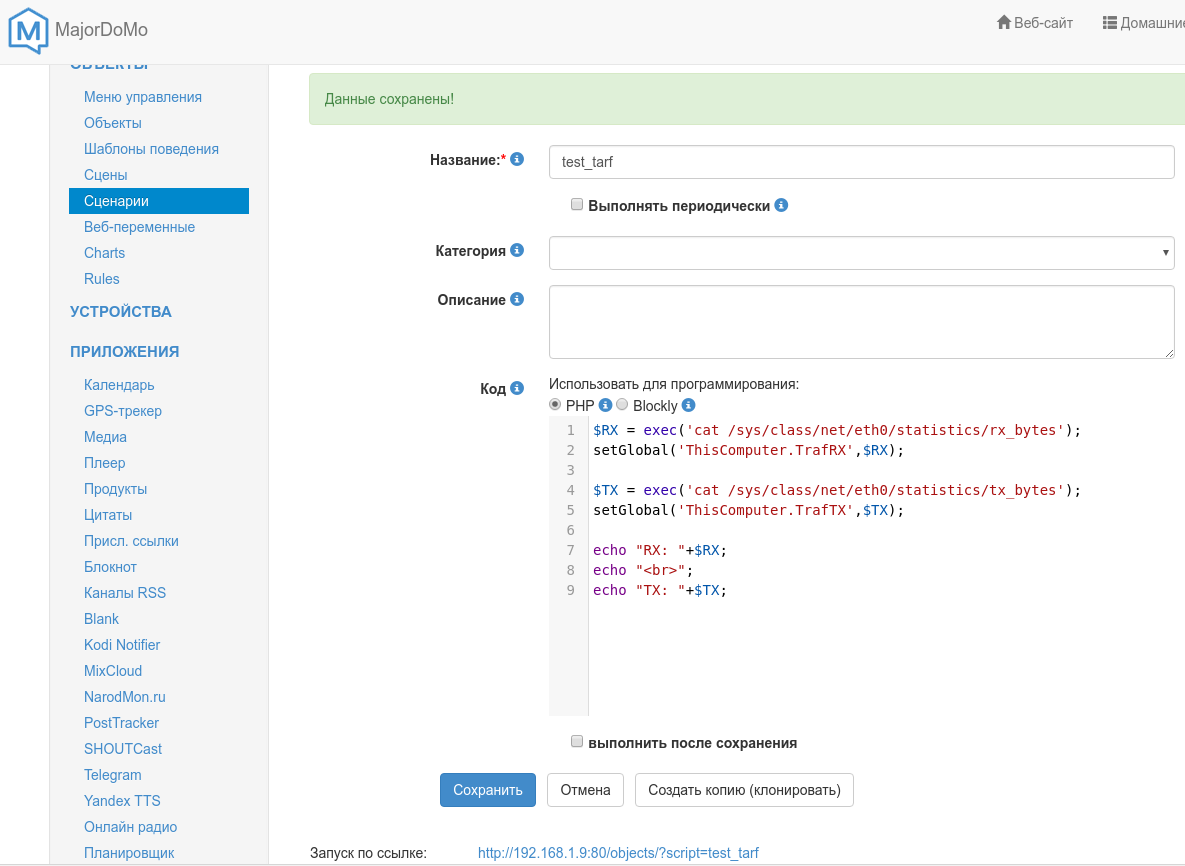

Вы можете не использовать этот скрипт, а написать сценарий прямо в системе.
Например добавив такой сценарий и выполнив его
$RX = exec('cat /sys/class/net/eth0/statistics/rx_bytes');
setGlobal('ThisComputer.TrafRX',$RX);
$TX = exec('cat /sys/class/net/eth0/statistics/tx_bytes');
setGlobal('ThisComputer.TrafTX',$TX);
echo "RX: ".$RX;
echo "<br>TX: ".$TX;
Вы увидите данные RX и TX
