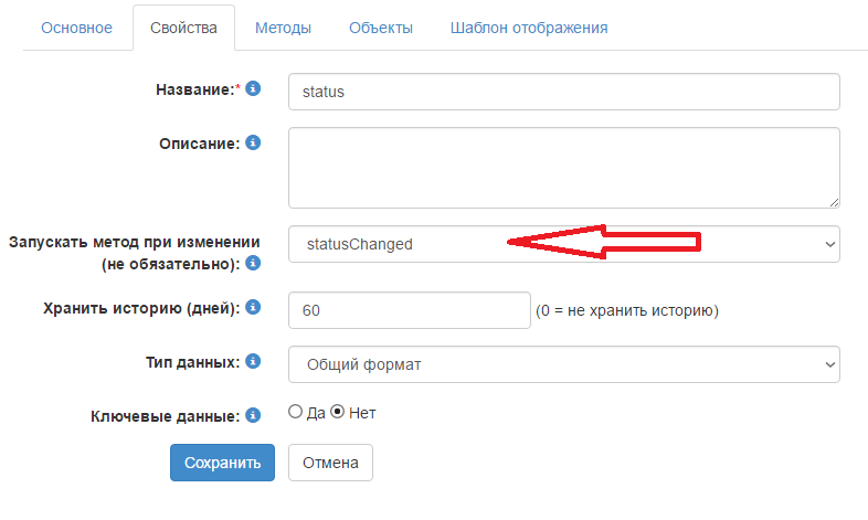

woow, у Вас на gatestatus навешан какой-то метод при изменении?

olehs
Сообщения: 1115
Благодарил (а): 85 раз
Поблагодарили: 342 раза
Re: Почему так медленно обрабатывается кнопка?
Сообщение olehs » Пт май 26, 2017 11:10 am
хммм... не совсем понял..
я имел в виду функцию "Запускать метод при изменении"

olehs
Сообщения: 1115
Сообщение olehs » Пт май 26, 2017 12:34 pm
Я не о том. Вот тут у этого свойства что-то настроено? Если да, то покажите текст метода, который там настроен
woow
Сообщения: 821
Откуда: Mazeikiai
Благодарил (а): 125 раз
Поблагодарили: 46 раз
Сообщение woow » Пт май 26, 2017 12:57 pm
[quote="olehs"]Я не о том. Вот тут у этого свойства что-то настроено? Если да, то покажите текст метода, который там настроен
нет тут у меня ничего
я писал про меню управления-....-тип (выбираю кнопка)- Связанный объект (выбираю ворота)-следующий выбор Метод: вот тут и прописал метод и его привязал к выше указанному объекту.
Может быть тут и есть ошибка, тогда я сути не понял от чего будет меняться свойство и какой метод написать кнопке
