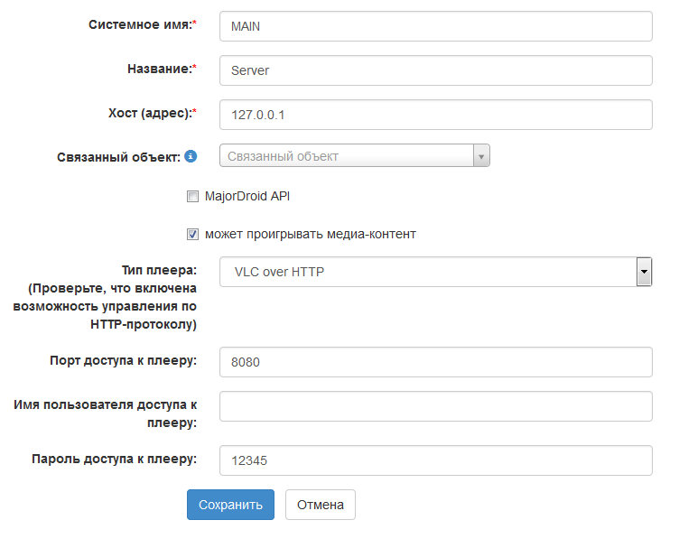

В терменале у вас так ?
Снимок экрана 2017-05-18 в 22.56.54.png (41.19 КБ) 6905 просмотров

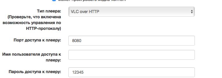

Alex77 писал(а):В терменале у вас так ?
Пароль только другой, но и этот я пробовал на всякий случай. Вот:
