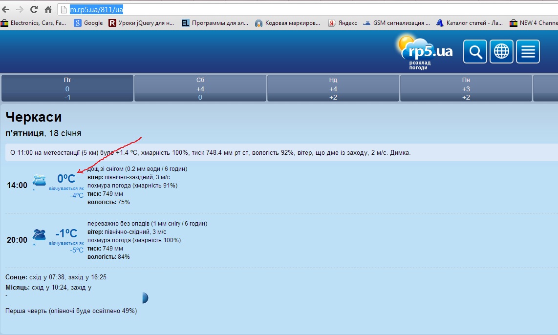

Сообщение vgolinsky » Пт янв 18, 2013 2:09 pm
вот скриншот, ну и хочется получить описание погоды (ветер, влажность и т.д.)
anemcov
Сообщения: 211
Зарегистрирован: Вт янв 08, 2013 11:50 pm
Откуда: Санкт-Петербург
Поблагодарили: 6 раз
Re: Как погоду настроить
Сообщение anemcov » Пт янв 18, 2013 3:12 pm
Ссылка
http://m.rp5.ua/811/ua
Шаблон поиска
<div class="t_0 ftemp">(.+?)&ordm;C<\/div>
