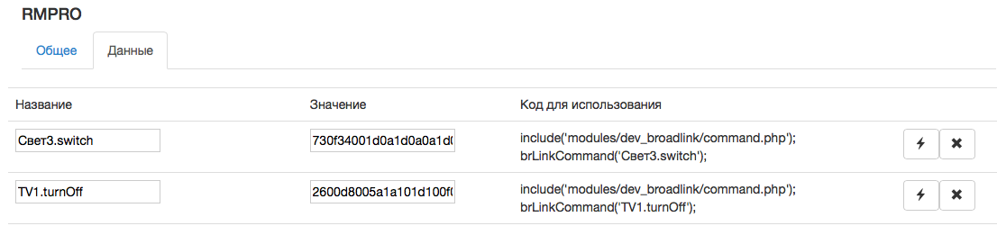

ваши строчки:
1-я устанавливает объекту TV.1 статус 1
2-я делает то же самое с объектом TV.2
в моем случае выключение тв выглядит так
Снимок экрана 2017-04-17 в 10.34.03.png (51.67 КБ) 2985 просмотров
а в сценарии так
setTimeOut("123","sg('TV1.off',1);",6);
по сути без тайм аута так
sg('TV1.off',1);
MD на raspberry pi3
