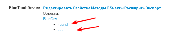

Скрипт сейчас есть, хоть и не очень удобно сделан. В общем надо в объектах редактировать эти методы
пример кода для Found:
$tm=registeredEventTime('bluetooth_found_'.$params['mac']);
if ($params['user']!='') {
  registerEvent('bluetooth_found_'.$params['mac']);
  $tm2=registeredEventTime('bluetooth_lost_'.$params['mac']);
  if (((time()-$tm)>1*60*60  || $tm<0) &&
      ((time()-$tm2)>1*60*60  || $tm2<0)
   say($params['user'].' уже дома');
//здесь можно проверку
if ($params['mac']=='какой-то адрес') {
 say("появилось устройство такое-то");
или
if ($params['user']=='какой-то пользователь') {
 say("появился пользователь такой-то");
 if ($params['new']) {
  say('Обнаружено новое блютуз устройство');
