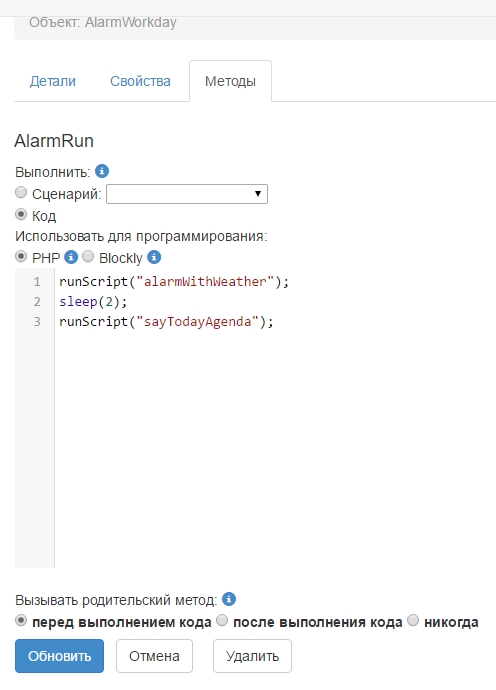

В настройках будильника в методе AlarmRun прописан код на запуск двух скриптов один за другим:
Так вот первый скрипт запускается, а второй нет. Уже просто в нем прописал: say("Привет"); и ничего не происходит. Причем если скрипт руками запускать, то все говорит.

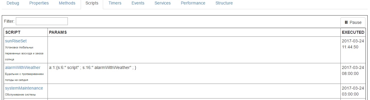

В X-Ray->Scripts видно, что скрипт точно не отрабатывал (сам метод AlarmRun стоит на 7 утра. Стоит через стандартный модуль Будильников, а не руками сделан, как раньше):
Команду sleep(2); это я ставил уже для экспериментов. Там в принципе просто запуск скриптов последовательно идет и все.
Такое впечатление, что или в теле "Код" запуск скриптов через runScript только один раз на весь код отрабатывает, то-ли в модуле Будильника что-то не так и там цикл что-то не доделывает.

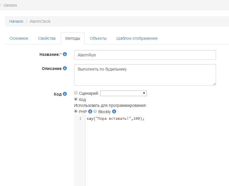

Что интересно еще. В методе AlarmRun прописано, что запускать родительский перед тем, что основной для конкретного объекта, но родительский в итоге не запускается - говорит только то, что в скрипте прописано:

В том-то и дело, что ошибок нет:
08:00:00 0.53350000 AlarmClock: сработал будильник WorkDay
08:00:00 0.62878200 yandex_tts.processSubscription (SAY)
08:00:01 0.44666000 Executing (exclusive): mplayer /SSD/var/www/sounds/dingdong.mp3 >/dev/null 2>&1
08:00:07 0.06738300 Executing (exclusive): mplayer /SSD/var/www/cached/voice/c86625fb2384442ea491cbd19a7ecbd3_yandex.mp3 >/dev/null 2>&1
...все, дальше записей нет.
