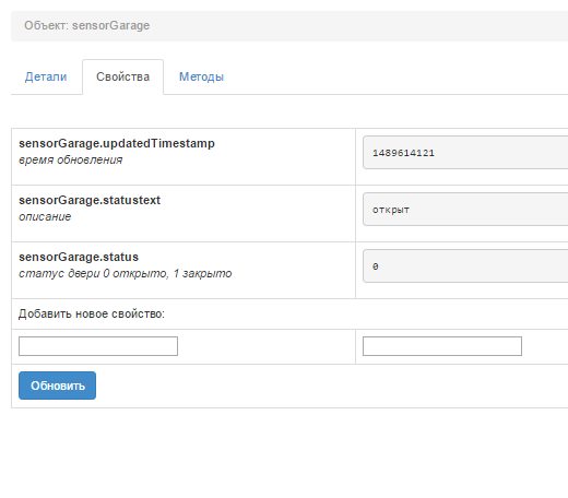

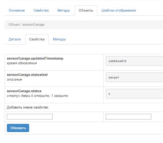

Помогите разобраться
Хочу подключить СМК открытия дверей к ESP8266 - тут все хорошо. Передаю данные через mqtt - тут тоже все гладко.
Прописал сценарий как в примере Подключаем датчик открытия въездных ворот http://majordomo.smartliving.ru/Main/ScMonitorContact Если управлять через http://192.168.0.240/objects/?object=se ... d&status=1 все работает, если управлять изменением свойства через mqtt не запускает скрипт
первых два скрина это управление с http://192.168.0.240/objects/?object=se ... d&status=1
Тут все хорошо

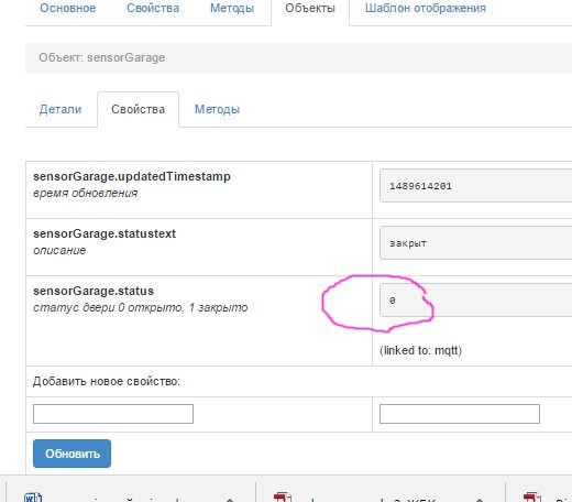

Вторых два это когда sensorGarage.status меняется через mqtt - тут все плохо
На скринах видно что mqtt меняет только свойство sensorGarage.status - остальное почему-то не работает
Подскажите, что делаю не так

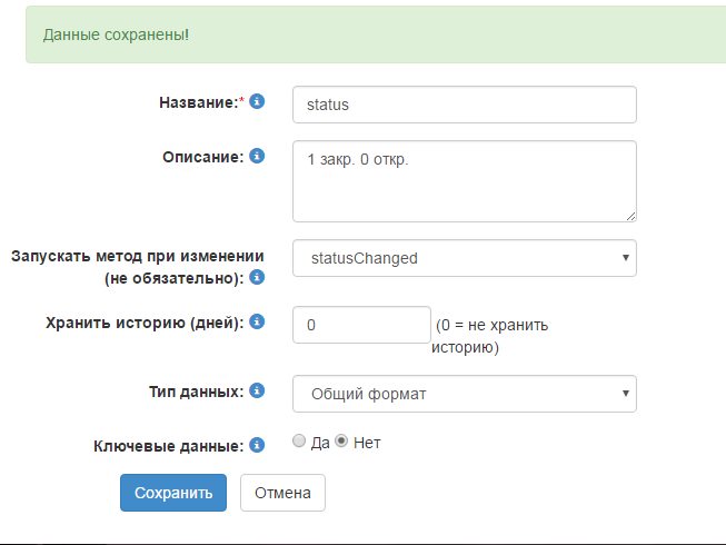

Все правильно. Через браузер Вы вызываете непосредственно метод statusChanged и передаете ему параметр status. Тут нужно привязать метод statusChanged к изменению параметра status.

Сделал, но теперь другая проблема - mqtt опрашивает раз на 5 сек и заходит в цикл меняя статус с 0 на 1 и наоборот с частотой опроса

решил по методу выключателя метод refresh и on,off с сответствующим кодом
