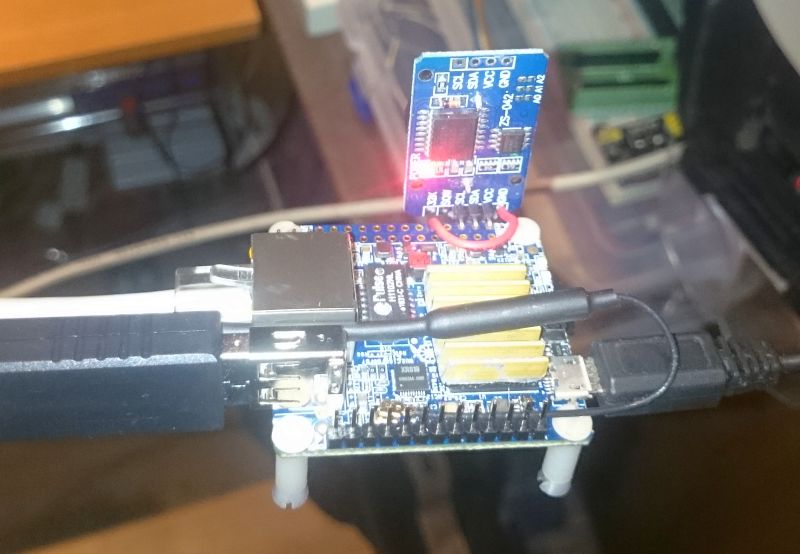

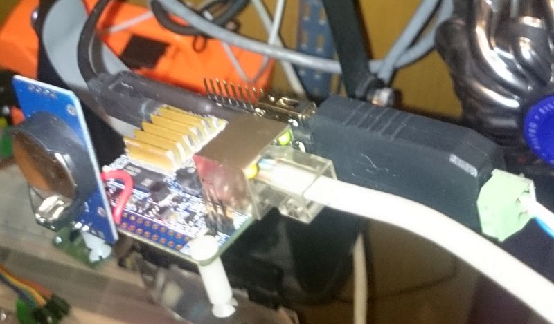

И тут попала мне в руки платка Orange Pi Zero. Маленькая, дешевая, и при этом довольно стабильная. Вот я и решил построить на ее основе сервер учета электроэнергии. К плате добавил радиатор на проц(выпилил кусочек от старого), часы реального времени(~40руб) и самый дешевый USB2RS485 "свисток"(~50руб). Установил armbian ubuntu server, и накатил appache+mysql+php с настройками от МД.
Вот такой получилась основа под будущий сервер :

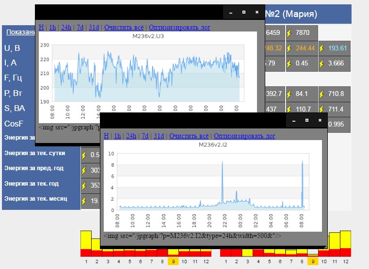

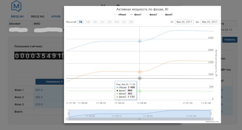

Дальше разобрался с подключением к счетчикам, их опросом, занесением результатов в базу данных и периодической ее очисткой. Потом занялся собственно вэб-интерфейсом для вывода результатов на терминалы. Получилось примерно так:

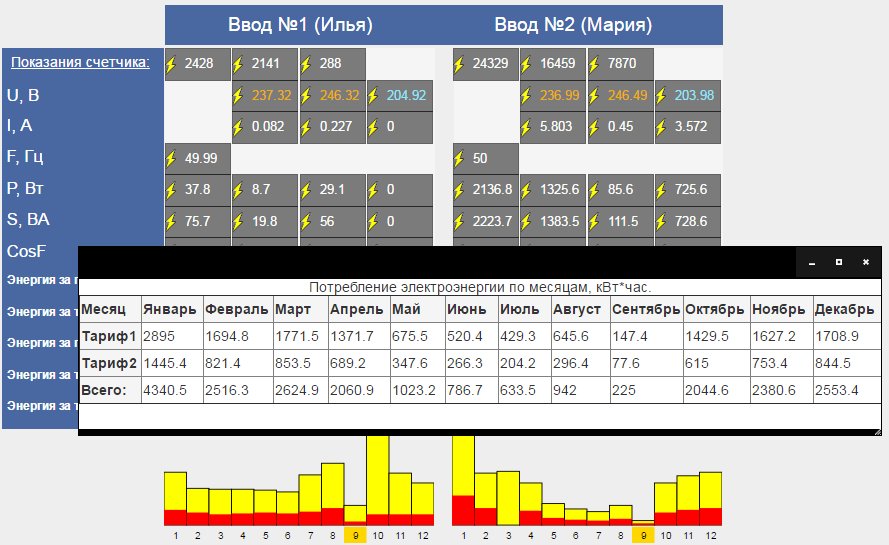

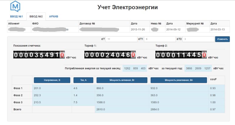

У меня на участке 2 3-фазных ввода. Сразу за основными счетчиками(Нева), я поставил свои(Меркурий 236) и беру данные уже с них по RS485.

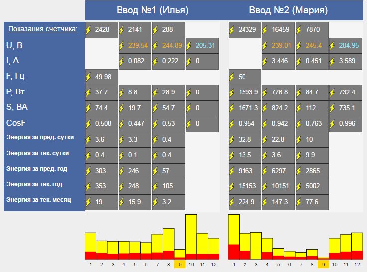

Поэтому на экране 3 закладки, две из них одинаковые(для каждого из вводов-счетчиков) и одна для работы с общим архивом(еще не реализована).
На каждой из закладок вводов можно видеть следующую информацию:
1. Постоянная информация о абоненте(номер), ФИО, номера и даты договоров и счетчиков.
2. dT, dT2 и dT2 - некие дельты(разница в начальных отсчетах) основных и моих счетчиков. Ее можно подкорректировать прямо со страницы.
3. Собственно показания счетчиков по разным тарифам и потребление за текущий месяц и год. Обновляется динамически.
4. Дальше в табличке идут мгновенные значения отдельных параметров, тоже обновляются динамически.

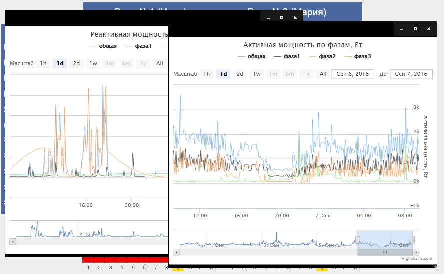

5. Заголовки таблицы представляют из себя кнопки, по нажатию которых можно посмотреть конкретный график в модальном окошке.
Такой формат подачи информации обусловлен необходимость вывода на 10" андроид-планшеты, которые в основном являются у меня терминалами МД.
