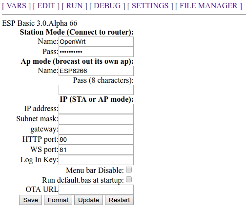

Запустив модуль первый раз он работает в режиме точки доступа, подключаемся к точке доступа ESP и заходим по адресу http://192.168.4.1, увидим главную страницу
на странице SETTINGS настраиваем параметры подключения к нашей точке доступа.
если Вы установите галочку Menu bar Disable то меню не будет отображаться на главной странице, если установите галочку Run default.bas at startup то будет запускаться программа на Basic из файла default.bas
