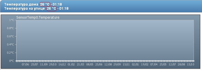

Не получается добавить график

Так данные я получаю по каналу USB в формате:
GET /objects/?object=SensorTemp0&op=m&m=TempChanged&t=температура
Из примеров для чайников, по кусочкам, собрал код под свою плату код который вот так выдает температуру
соединение вижу в программе arduino_gw.
// Сразу же вопрос?
с какой периодичность рекомендуется передавать информацию Сколько показаний в минуту чтобы не перегружать информацией сервер?
Может у меня неправильно организовано подключение моей платы ???
Данные температуры "в цифрах" ведь отображаются

Так, подождите. Задача в чём состоит? Нарисовать график? У вас выводится значение 26С в текстовой строке, значит данные получаются. Нужно подставить в вызов графика то, что показывает 26С. Если так не понятно, то выложите ещё раз _реальный_ код, который выводит текст и код, который пытается вывести график. Посмотрим.

Да вроде бы код правильный. А напишите в самом деле как сделан вывод температуры в текстовую строку.
Есть ещё подозрение, что значение вы сохраняете вместе со значком градусов, тогда оно будет показываться, но на графике оно не выведется, т.к. после преобразования в число получится ноль.

sergejey писал(а):Да вроде бы код правильный. А напишите в самом деле как сделан вывод температуры в текстовую строку.
GET /objects/?object=SensorTemp0&op=m&m=TempChanged&t=26.0
Знак С Цельсия убрал.
Напишите в каком формате нужно выводить параметр температуры?
