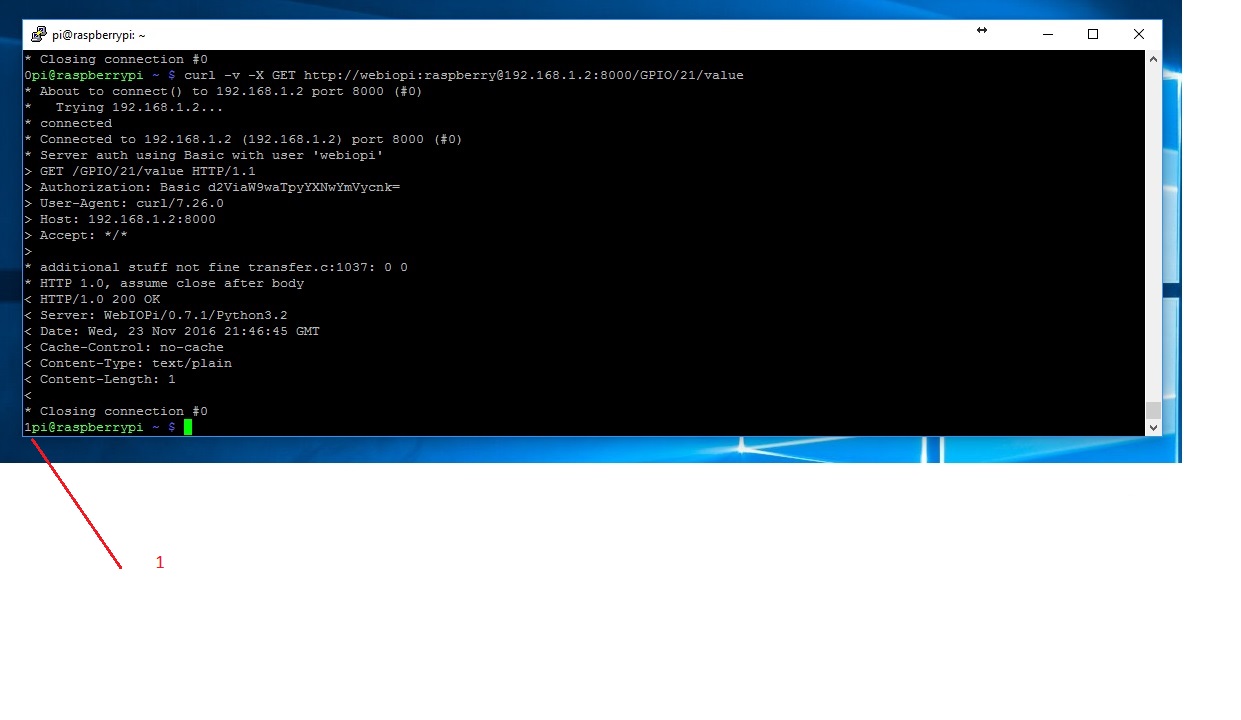

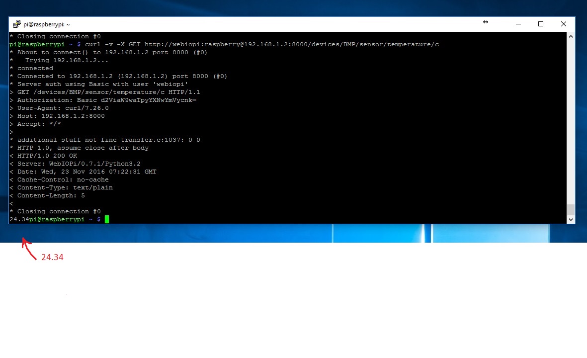

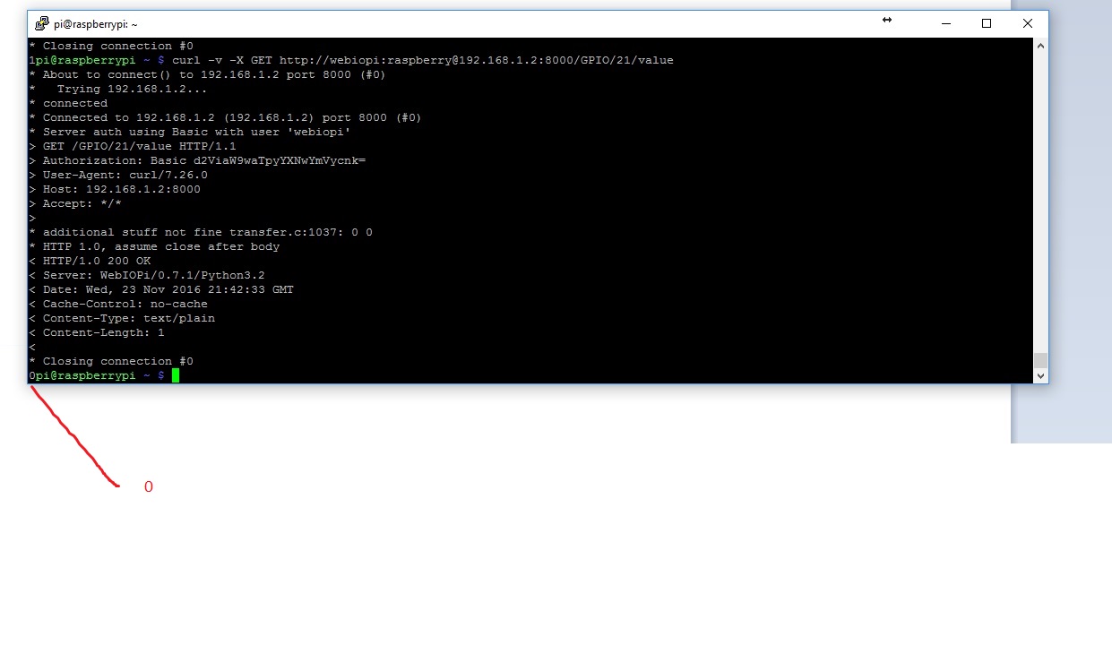

Есть код
curl -v -X GET http://webiopi:raspberry@192.168.1.2:80 ... perature/c
или
curl -v -X GET http://webiopi:raspberry@192.168.1.2:8000/GPIO/21/value
При наборе терминале
получаем ответ или температуру или "1" или же "0" или иной
Зависимости от кода получаем ответ они видно на скриншотах.
Полученный данный можно использовать как охранный датчик или как информер или для ручной выключения-включения свет , как датчик температуру.
Собственно прошу вашей помощи для того чтобы привязать полученный данные к МЖД.
Заранее спасибо

Создайте веб-переменную со ссылкой http://192.168.1.2:8000/GPIO/21/value , задайте имя пользователя и пароль в опции авторизации, поставьте шаблон поиска (.+)
Или создайте скрипт что-то вроде:
$data=getURL('http://192.168.1.2:8000/GPIO/21/value',0,' webiopi','raspberry');
setGlobal('myobject.myproperty',$data);
