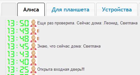

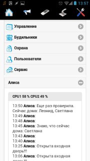

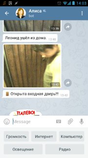

$door = json_decode('"'.'\uD83D\uDEAA'.'"');
say ($door." Открыта входная дверь!!!",5);
улетают в телеграмм но не появляются в чате.

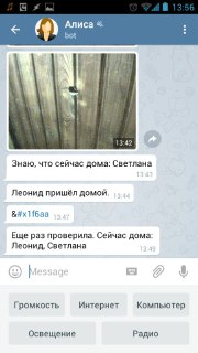

а если:
say ("&#x1f6aa Открыта входная дверь!!!",5);
то в чате все хорошо а в телеграмм - "&#x1f6aa Открыта входная дверь!!!"
