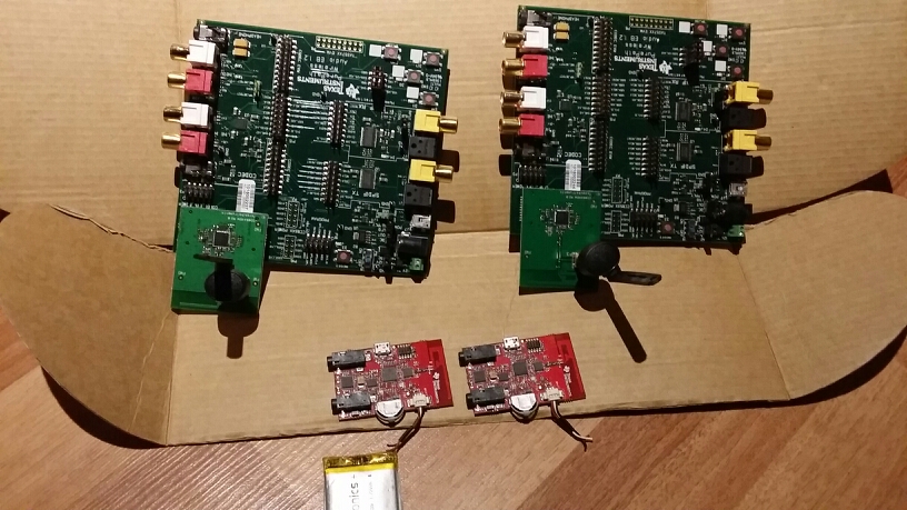

делаю сейчас плату для нескольких комнат, как универсальное решение взял старую микросхему CC8531 TI, одна плата может передавать и принимать звук в CD качестве через стены по всей квартире (с микрофонов к серверу и с сервера на динамики), вот только не с нескольких звуковых а с одной... но это в принципе можно аппаратно расширить на несколько звуковух, и они не будут драться за один канал. Как доделаю, отладочные комплекты могу отдать хорошим людям.
вот пример работы этой связки с платой Raspberri https://youtu.be/ChIjW-yrtzE
Вверху две большие - отладочные платы, внизу - мобильный уже вариант, итоговая плата будет еще меньше, и питаться от USB
