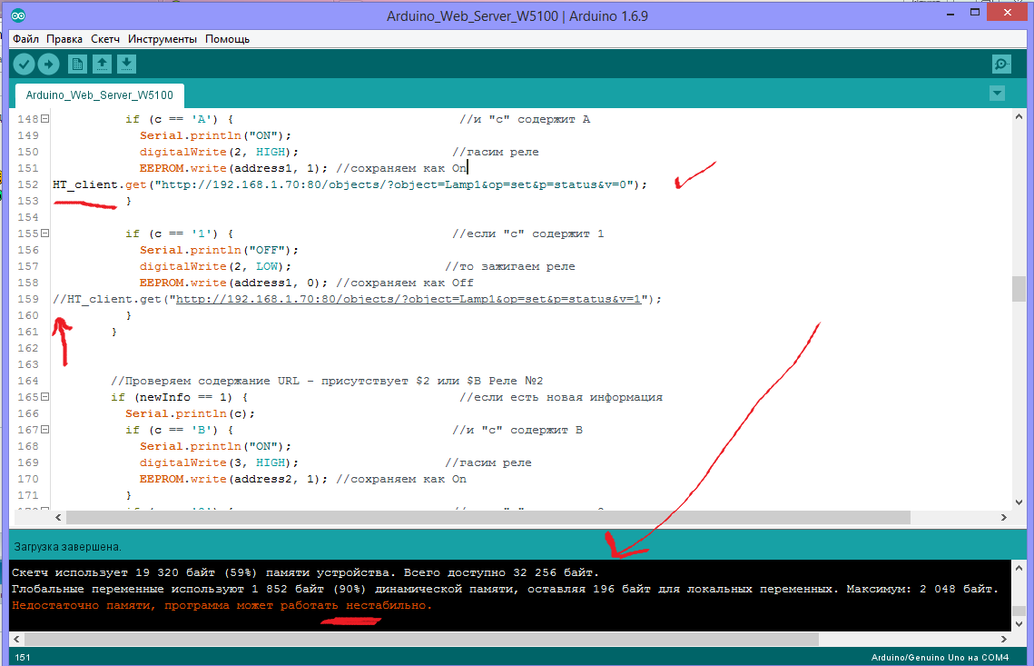

Подскажите как организовать подключение Arduino UNO + Ethernet Shild W5100 к MajorDoMo на Windows. Не нашёл инфы как создать класс с методами и свойствами в которых будет храниться история температуры и другая информация с датчиков (пока в планах, т.к. жду датчики), но уже сделал управление 8 релюшками через Arduino, и хотелось бы их управление сделать через классы. В основном попадается инфа с тем, что нужно про ESP8266, но это не то... Выручайте пожалуйста.
P.S. HTTP команды для управления Реле включения и выключения сделал немного своеобразно: в конце ссылке на вкл./выкл. не 1 и 0 стоит, а на каждое реле из 8 шт. свои значения. Думаю будет понятнее, если посмотрите скетч:
  Ethernet Web Server на Шилде W5100.
  Управление реле при нажатии кнопки on/off (при вводе URL адреса) в браузере

При компиляции ругается: 'HttpClient' was not declared in this scope
и error: 'class EthernetClient' has no member named 'get'
И кстати, правильно ли я вставил код касаемо фигурных скобок?

           [color=#FF0000]HttpClient client;
          client.get("http://192.168.1.70:80/objects/?object=Lamp1&op=m&m=turnOff&", 0);
          client.get("http://192.168.1.70:80/objects/?object=Lamp1&op=m&m=turnOn&", 1);[/color]

Сообщение nick7zmail » Вт июн 28, 2016 2:26 pm
Ну а как же библиотеку то подключить
#include <HttpClient.h>
в начале скетча
Касательно скобок вроде все норм. Делать лучше через set
&op=set&p=status&v=1
а не через op=m...так реально проще, и свойство выставляется напрямую. А через op=m - в принимающем методе TurnOn и TurnOff должен быть код еще. И да- ", 1" и ", 0" не нужны.
Проще код для вашего случая привести)))
#include <HttpClient.h>  //в начало скетча
HttpClient HT_client;//в начало loop{}
 if (newInfo == 1) {                              //если есть новая информация
          Serial.println(c);
          if (c == 'A') {                               //и "с" содержит A
            Serial.println("ON");
            digitalWrite(2, HIGH);                     //гасим реле
            EEPROM.write(address1, 1); //сохраняем как On
HT_client.get("http://192.168.1.70:80/objects/?object=Lamp1&op=set&p=status&v=0");
          if (c == '1') {                              //если "с" содержит 1
            Serial.println("OFF");
            digitalWrite(2, LOW);                     //то зажигаем реле
            EEPROM.write(address1, 0); //сохраняем как Off
HT_client.get("http://192.168.1.70:80/objects/?object=Lamp1&op=set&p=status&v=1");
PS: переименовал httpclient, т.к. просто client у вас есть уже.
PPS: Возможно 1 и 0 перепутан. В зависимости от того как вы реле подключали.

Да я только начал изучать как пользоваться Arduino, поэтому очень слабо пока знаю что да как. Спасибо большое за помощь и терпение. Всё почти получилось, только появилась следующая проблема. Вроде код не большой, но из-за этих библиотек хавает много памяти. После первого включения или отключения любой релюшки шилд то ли Ардуинка виснут намертво, и так работает только с 1 разкоментированной строчкой. Если хоть одну строчку ещё разкоментирую, то вообще не грузится Web интерфейс. Может как то облегчить можно код, кто знает?
MajorDoMo + Linux Ubuntu 14.04.5 LTS на Безвентиляторном Мини ПК
CONNECT: http://connect.smartliving.ru/profile/852
Re: Arduino Классы / Методы....
Сообщение nick7zmail » Вт июн 28, 2016 8:01 pm
В уно на столько мало памяти? Оо Фигасе, не знал...у самого мега...
Видимо как раз и виснет из-за недостатка памяти...
На самом деле - с самого начала хотел сказать что код далеко не оптимальный...Но переписывать было лень, если честно....
По идее его можно написать в разы короче...просто сделать 1 функцию на включение/выключение релюшек, и вызывать её с заданными параметрами - номерами релюшек и статусом....

Сообщение Otto » Вт июн 28, 2016 8:40 pm
nick7zmail писал(а):В уно на столько мало памяти? Оо Фигасе, не знал...у самого мега...
У Вас нет каких либо наработок с примером, и напишите какие функции нужны будут для изучения, хочу попробовать дальше разобраться на сколько смогу и уменьшить в объёме код. Что я хочу от этого проекта: Управлять восемью Реле через Ethernet Shild с возможностью запоминания последнего состояния реле и иметь двухстороннюю связь. Остальные датчики я уже мысленно отбрасываю, можно ведь и 2 Ардуинки использовать для разных функций))
