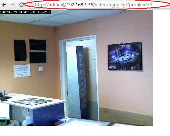

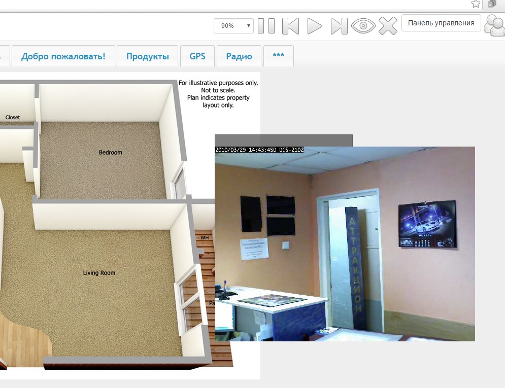

Помогите советом Подсоединил ip камеру Dlink
Код в сценарии простетский но беда при запуске ничего не показывает (пароль убрал оставил логин, без авторизации не даёт вообще картинку)
проверяю ссылку на новой вкладке браузера, все работает
возвращаюсь к MD обновляю страницу начинает показывать! (СМ Спойлер с картинками)
<div align="center">
<br><img src="http://admin@192.168.1.36/video/mjpg.cgi?profileid=3">
</div>
Есть варианты решения чтоб картинка была сразу!? Без левой авторизации?
Или я что то в коде не дописал!

Пароль убрал он пустой! Да и с паролем тоже самое !
Пока отдельно по ссылке на зайду картинка не появляется

Убрал весь лишний код, добавил пароль,тоже самое... Пока "открыть картинку "в новой вкладке не сделаю не показывает

Может кому интересно будет поставил Firefox загружается сразу!
На Chrome и Explorer пока не откроешь отдельную ссылку
