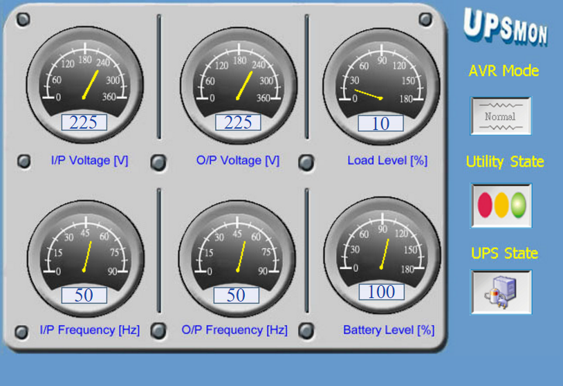

Приобрел данный бесперебойник, подключил к компьютеру где стоит MajorDoMo, установил приложение UPSMONPRO для это бесперебойника. Данная программа позволяет просмотреть через сеть данные бесперебойника вот так выглядит страница с другого компа
Подскажите как можно вытянуть данные с этой страницы в MajorDoMo.

Импортируйте класс из вложения.
Или вот текст метода update из него (URL=http://server:8880/ups.txt). Порт из настроек UPSMON.

В свойство URL объекта UPS пропишите
вместо server - адрес компа где UPSMON,
вместо 8800 - порт, который в UPSMON указан в настройках соединения
выполните в консоли
cm("UPS.update");
Если все хорошо, то свойства объекта UPS заполнятся вашими данными (и обновится свойство LastUpdatedTime)
Дальше можете добавить вызов этого метода, например, в таймер.

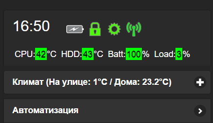

Для подсветки индикаторов
Расчет цветов добавил в сценарий HardwareMonitor
