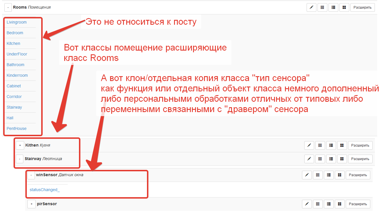

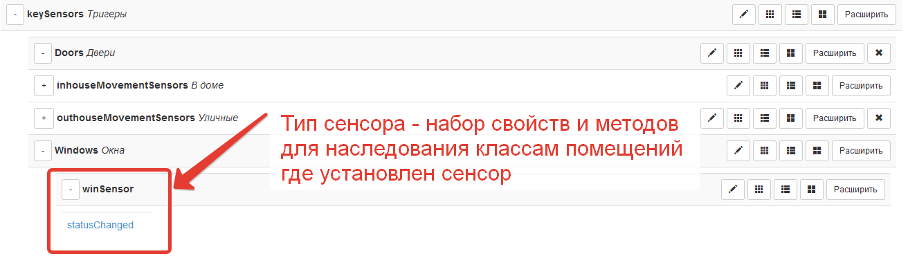

Что пытался донести Михаил_Калуга:
Если поступить по другому. Есть разновидности сенсоров далее по тексту тип сенсора. И каждый вид сенсора имеет одни и те же характеристики, а также одни и те же методы по обработки.
Если в Классе Rooms Каждое помещение делать не объектами а классами расширяющие класс Rooms
В каждом помещении сенсоры добавлять не обеъктом или свойством а расширяешь класс помещения "клоном" класса тип сенсора

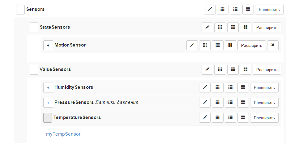

Как сделал olehs с сенсорами Sensors->StateSensors->MotionSensor http://majordomo.smartliving.ru/forum/v ... 812#p30932
Сделать Так
Rooms->LivingRoom->PirSensor
Таким образом не надо каждый сенсор одинакого типа копировать методы и св-ва такого же датчика. Создавать копии одного и того же кода да еще и во множественном числе противоречет ООП.
