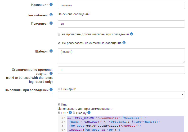

Шаблоны поведения. Позвони
Сообщение Amarok » Вс май 08, 2016 2:11 pm
Создал шаблон "позвони":
Screenshot (7).png (36.4 КБ) 11580 просмотров
позвони (заготовка)Показать
if (preg_match('/позвони/is',$original)) {
 $name = explode(" ", $original); $name=$name[1];
 $objects=getObjectsByClass("Peoples");
 foreach($objects as $obj) {
  $n2c=mb_strtolower(gg($obj['TITLE'].".name"), 'UTF-8');
  $n2c1=mb_strtolower(gg($obj['TITLE'].".name1"), 'UTF-8');
  $n2c2=mb_strtolower(gg($obj['TITLE'].".name2"), 'UTF-8');
  if ($n2c==$name or $n2c1==$name or $n2c2==$name) {
   $skypename=gg($obj['TITLE'].".Skype");
   say($skypename);
Вроде бы работает, понимает слова позвони и позвонить, но не срабатывает на надо позвонить. Как бы его подправить для этого?

Re: Шаблоны поведения. Позвони
Сообщение ErmolenkoM » Пн май 30, 2016 8:46 pm
Amarok писал(а):Создал шаблон "позвони": ...
"Если у вас есть проблема и вы решили использовать регулярные выражения, у вас уже две проблемы" (С)
А по делу:
"Не используйте функцию preg_match(), если необходимо проверить наличие подстроки в заданной строке. Используйте для этого strpos() либо strstr(), поскольку они выполнят эту задачу гораздо быстрее."(с)
aka msh555
Cubian на Cubietruck, Connect
Amarok
Сообщения: 1427
Откуда: Россия, Нижняя Тура
Благодарил (а): 460 раз
Поблагодарили: 126 раз
Сообщение Amarok » Вт май 31, 2016 8:40 am
Можно пример переделки?
