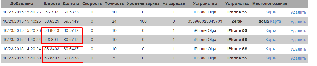

Захотелось сделать оптимизацию логов GPS, что б из базы удалялись одинаковые значение. Сергей поделился вот таким кодом:

После выполнения сценария база становится чище, но всё равно остаются подобные записи:
Надо, наверное, "загрубить" точность оптимизации, но как? Обрабатывать, к примеру не 4 знака после запятой, а два-три? и как это сделать?

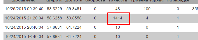

А как удалять подобные записи:
Хотелось бы записи с точностью более, к примеру, 500 - в топку

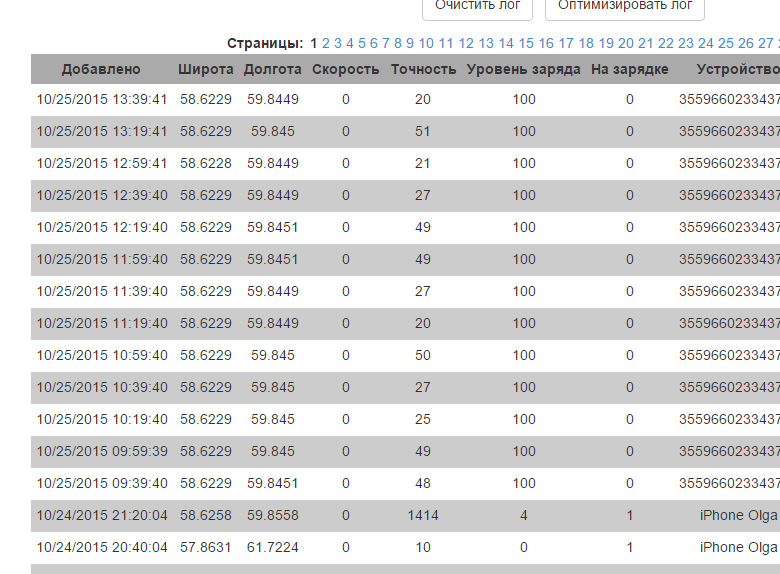

А, нет, не работает:

Amarok, пришлите мне страницу-другую вывода из скрипта и сам скрипт, который запускался. У меня, как говорил, нету своих достаточных данных.
А по поводу удаления записей с большим радиусом - я в скрипт Сергея первой строкой вставил
SQLExec("DELETE FROM gpslog WHERE ACCURACY>600");
Но хотелось бы фильтровать такие записи на входе.
