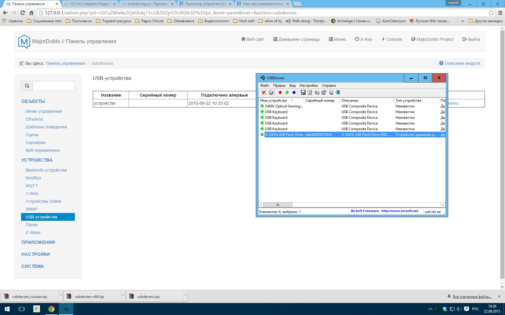

добрый день, такая проблема хочу организовать копирование фото и просто разобраться как работает функция usb устройства, что бы не подключал к компу в usb устройствах ничего не появляется, делал по инструкции все, приложение USBDeview.exe запускаю вручную но и там ничего не появляется при подключении, почему то оно не запускается при старте системы ни в какую, код смотрел все в норме вроде

Ага, это хорошо, а что дальше, даже когда я в ручную запускал то все равно ничего не определились... Ни у кого а кого нет разве? Может дело в винде 10

я так понял проблема скорее всего в самой программе USBDeview.exe, так как она не определяет устройства подключеные к компу, при подключении ничего не происходит, ни одно устройство в ней не пишется, при принудительном нажатии на тест метода Connected объекта USBDev система определяет что к компу что то подключено но серийный номер не определяет, я так понимаю за это программа USBDeview.exe отвечает, может что то с путем C:\_majordomo\htdocs\obj.bat USBDev.Connected serial:"%serial_number%" devname:"%device_name%" drive:"%drive%" vid:"%vid%" pid:"%pid%" я ничего не менял, в инструкции написано поменять на свой, а что за свой такой путь?

в общем вот такая ерундовина, установил новую прогу, она теперь определяет но система мжд все равно не видит серийный номер и вообще без принудительного теста не хочет ничего делать((

добился того что программа все же стала запускать скрипт C:\_majordomo\htdocs\obj.bat USBDev.Connected serial:"%serial_number%" devname:"%device_name%" drive:"%drive%" vid:"%vid%" pid:"%pid%", но почему то определяется устройства только клава и мышка, при подключении любых съемных накопителей флешек и т.д запускается скрипт но система продолжает видеть только мышку и клаву(

хм, спасибо серега, в эту сторону и не думалось че то, кстати USBDeview.exe которая в исходниках она 32 вирсия, на сайте производителя написано что на 64 битной винде она не работает, я у них скачал 64 битную и все заработало) надо написать где нить, у меня например сервак имеет 4 гига оперативы и стоит 64 битная винда, ладно спасибо за направление
