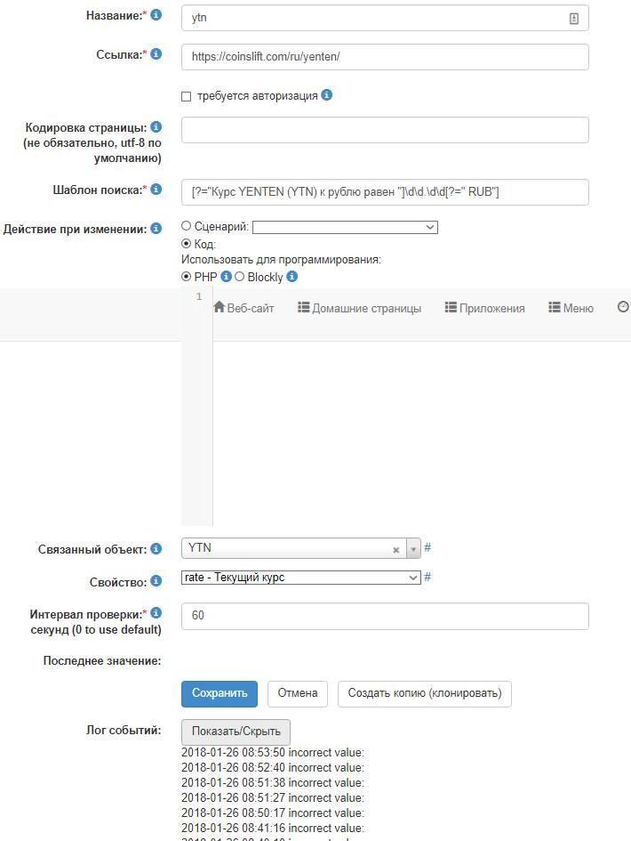

создаю веб-переменную с такими правилами:
[attachment=0Показать
111.png[/attachment]]
сайт - https://coinslift.com/ru/yenten/
регулярка - [?="Курс YENTEN (YTN) к рублю равен "]\d\d.\d\d[?=" RUB"]
и не работает((( где ошибси я?
Re: Регулярные вырожения и WEB переменные-ПОМОЖИТЕ
Сообщение nick7zmail » Пт янв 26, 2018 8:20 am
Amarok
https://regex101.com/
вот тут прогоните ваши регулярки
Сообщение Amarok » Пт янв 26, 2018 10:31 am
nick7zmail писал(а):Amarok
Вроде верно, но Алиса всё равно говорит "2018-01-26 12:28:35 incorrect value:"
Сообщение olehs » Пт янв 26, 2018 10:49 am
там у curl какая-то проблема с этим сайтом. гляньте в xray
finished with error:
error:14077410:SSL routines:SSL23_GET_SERVER_HELLO:sslv3 alert handshake failure
