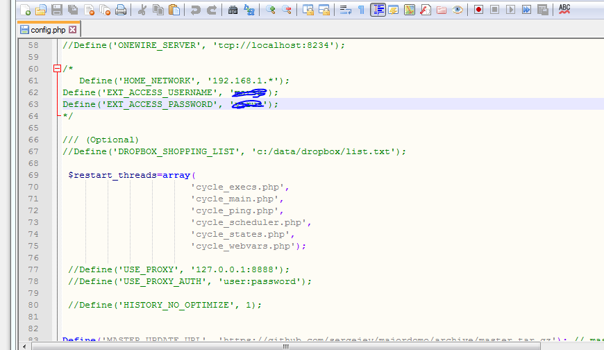

Всем привет! Братцы, я уже голову сломал, все вроде перепробовал, не запрашивает МЖД ни логин ни пароль(((((( Помогите пожалуйста!! Не пойму что изменилось(( В конфиг все по инструкции делаю..

В config.php вы точно раскомментировали нужные строки, и сохранили файл? Может изменения не сохранились, или ещё что-то?

Сообщение Marss » Вт ноя 13, 2018 12:03 pm
nick7zmail писал(а):
Вт ноя 13, 2018 11:11 am
Вот что уже получилось

Сообщение skysilver » Вт ноя 13, 2018 12:04 pm
Ёпрст. А раскомментировать-то кто будет?! Убирай /* до и */ после.
