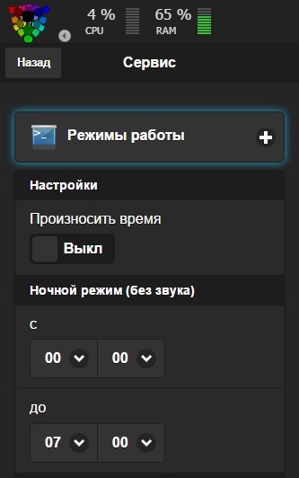

Внесу свои пару копеек в тему)). Помимо редких разговоров ночью - какого то фига винда издавала какие-то звуки ровно в 6 утра. Типа оповещений, но хз на что. Одним словом немного надоело, решил по-химичить.
Перво-наперво решаем как хотим все это дело контролировать. Я, например, создал вот такие компоненты в меню.
Пункты меню

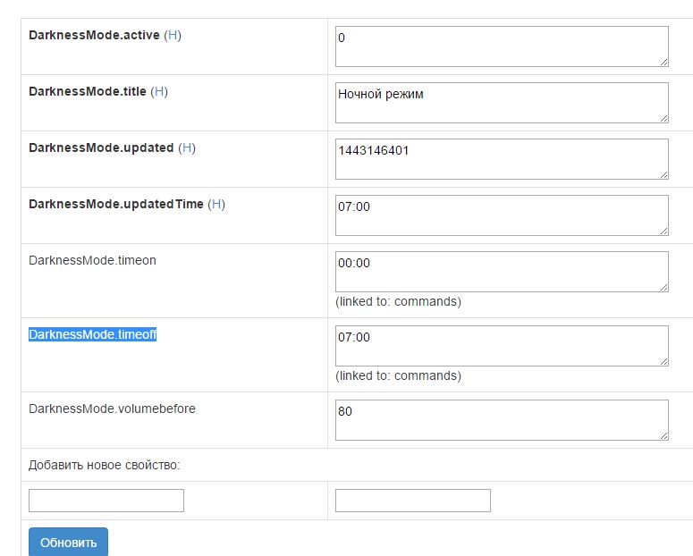

Далее выбираем объект, который будет использован для этого функционала. Я взял DarknessMode из OperationalModes, т.к. больше он у меня нигде не используется. Правильнее все таки создать/использовать название NightMode наверное). Такой тоже есть в последних версиях. У объекта создаем свойства DarknessMode.timeon, DarknessMode.timeoff, и DarknessMode.volumebefore (чуть позже поясню зачем).
Свойства
