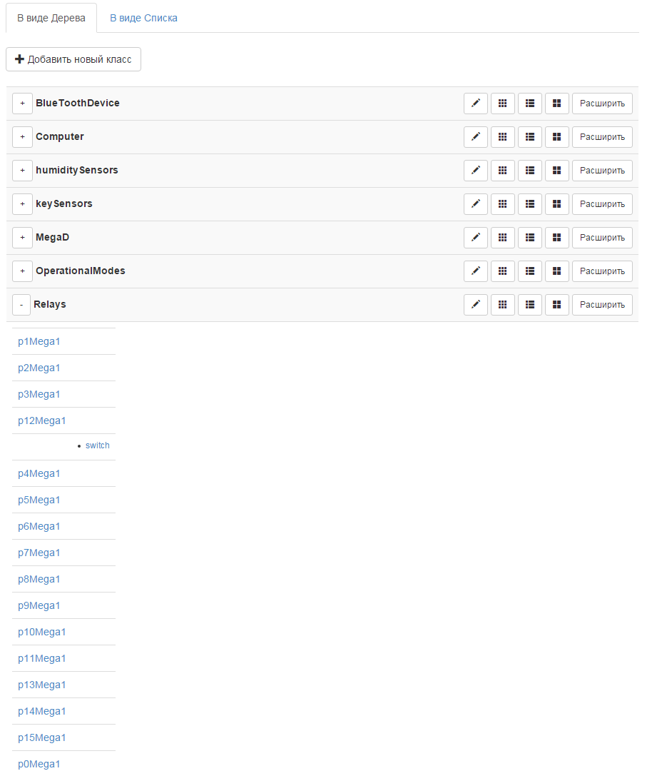

Объекты MegaDПоказать
Устройство MegaD со вставленными объектамиПоказать

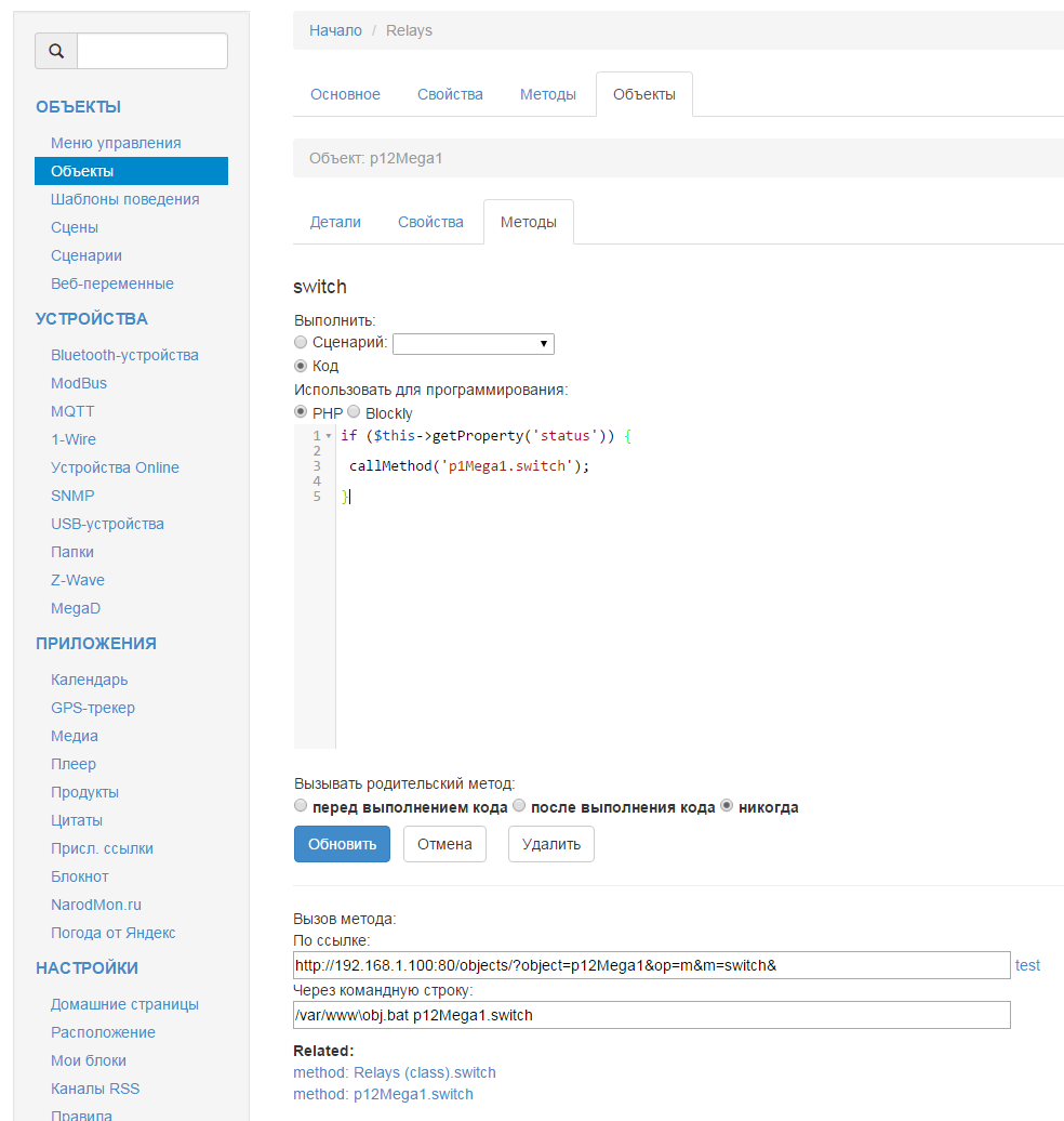

Никак не могу разобраться с "железной кнопкой" в моем примере она расположена в разделе Relays объект называется "p12Mega1" (12 пин на Megad).
Код методаПоказать
if ($this->getProperty('status')) {
callMethod('p1Mega1.switch');
Нагрузка включается и сразу выключается и отрабатывается код megaD при отсутствии сервера
(включается другая нагрузка)

Re: MajorDoMo и MegaD
Сообщение Денис » Ср июл 29, 2015 2:14 pm
Нет галочка "никогда" стоит
Вообще ума не приложу, вроде все просто, а не работает((
Вот конечный вариант настроек:
Методы класса Relays я не менял, они по умолчанию. Может в них нужно вставить return ?
