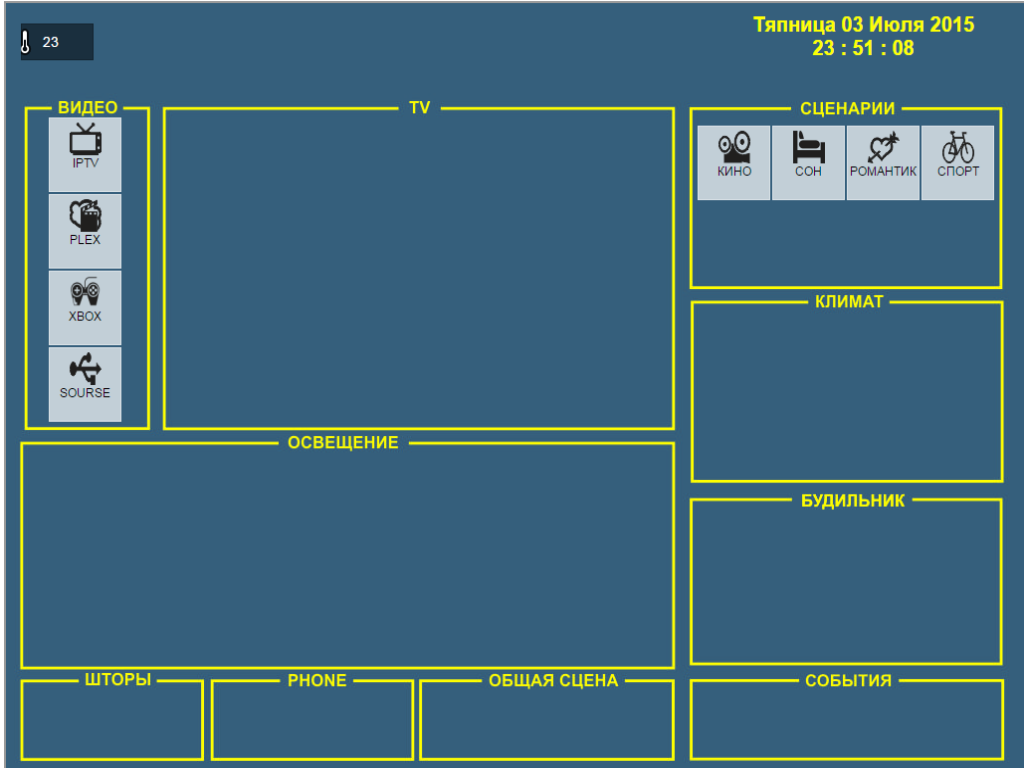

Cпасибо большое! вот что у меня получилось на первом этапе)
спальня

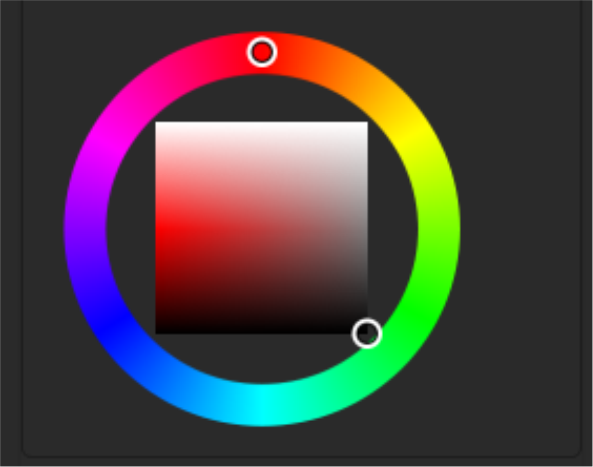

И еще один вопросик, как можно добавить вот этот элемент на сцену?
В меню управления он работает.
