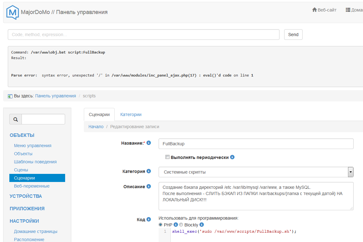

Подскажите - почему скрипт не запускается?

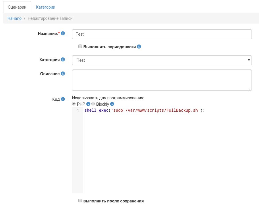

Создал сценарий FullBackup:
echo shell_exec('sudo /var/www/scripts/FullBackup.sh');

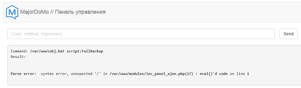

Запускаю его - реакции ноль. Запускаю в консоли МЖД - ошибка:
"Parse error: syntax error, unexpected '/' in /var/www/modules/inc_panel_ajax.php(17) : eval()'d code on line 1"
Хотя напрямую в shell всё отлично запускается. Права доступа и на запуск скрипта - есть.

Ko/|xo3HUk писал(а):Подскажите - почему скрипт не запускается?
А зачем у Вас "echo" стоит перед "shell_exec"? Так не должно быть. Просто укажите "shell_exec('sudo /var/www/scripts/FullBackup.sh');"
Попробуйте такПоказать
Ну и плюс у меня вызывает сомнение "sudo" перед этим всем. По идее он же должен пароль запрашивать для "sudo".

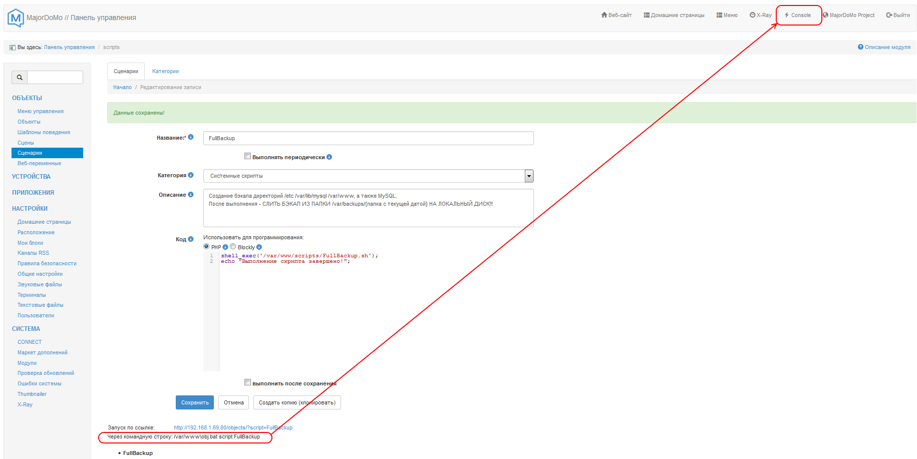

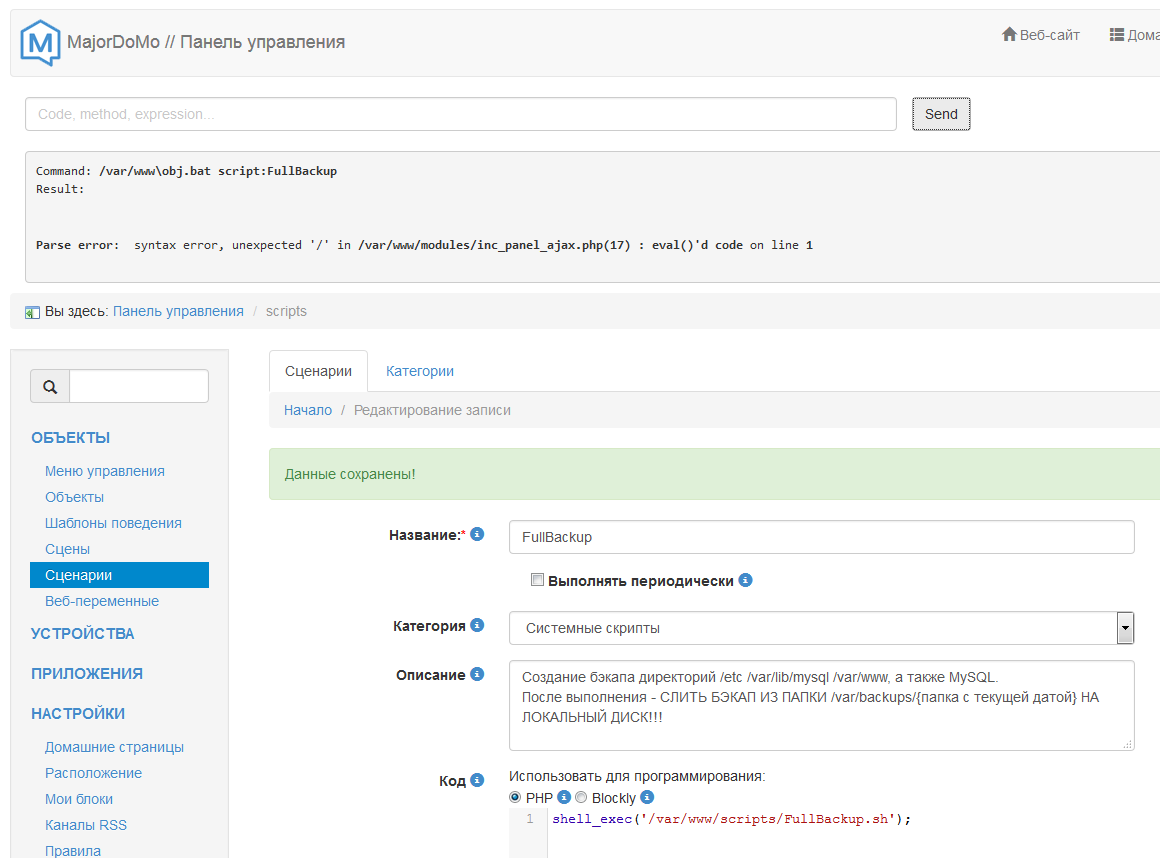

Попробовал без "echo", но с "sudo" - не работает ни "Запуск по ссылке: http://192.168.1.69:80/objects/?script=FullBackup", ни "Через командную строку: /var/www\obj.bat script:FullBackup".
Убрал и "echo" и "sudo" - заработало только через "Запуск по ссылке: http://192.168.1.69:80/objects/?script=FullBackup". "Через командную строку: /var/www\obj.bat script:FullBackup" - никак не хочет.
Ну да ладно, хватит и запуска по ссылке!
Ещё вопрос - запуск скрипта "Через командную строку" - это должно выполняться через консоль МЖД?
Потому как ни через консоль, ни через putty строка "/var/www\obj.bat script:FullBackup" не работает.
И ещё вопрос - как-то можно проинформировать - корректно ли завершился скрипт? Например, если присутствуют слова "Operation not permitted" в выводе этого скрипта? Может можно вывести весь вывод скрипта на страницу или произвести проверку в скрипте на отсутствие ключевых слов и сообщить об этом? (например: "echo "Выполнение скрипта завершено!";")

А я чего-то даже внимания не обратил что расширение *.bat стоит :)
Да, посмотрел этот батник - и вправду - на линуксе не заработает :lol:
@echo off
set MIBDIRS=C:\_majordomo\server\php\Extras\mibs
c:
cd /d \_majordomo\htdocs\objects
..\..\server\php\php.exe index.php %1 %2 %3 %4 %5 %6 %7 %8 %9>>log.txt
