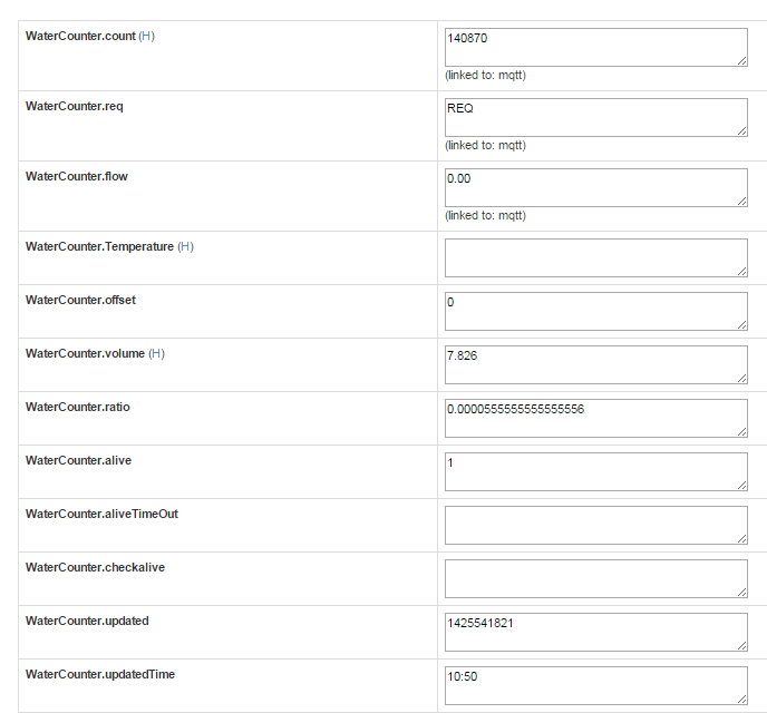

3. Создаём объект например WaterCounter
4. Далее заполняем его свойства

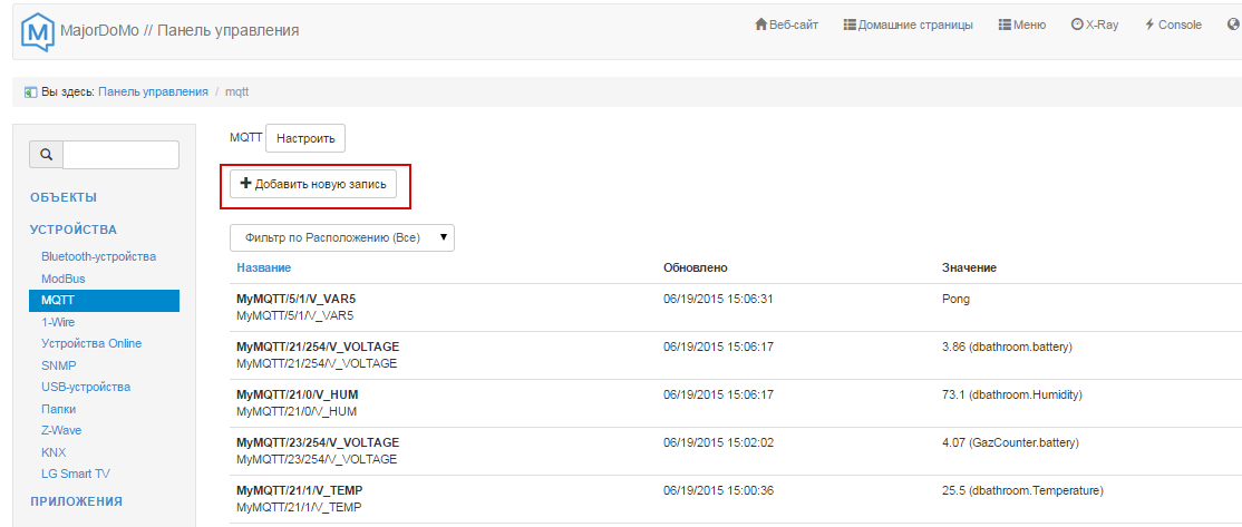

5. Создаем ссылку запроса предыдущих данных в MQTT

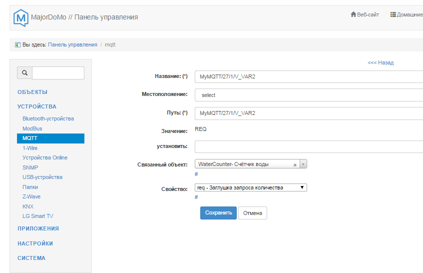

6. Включаем датчик. У нас должно появится в MQTT переменная \1\V_VAR2 со значением REQ
Линкуем её к свойству объекта REQ

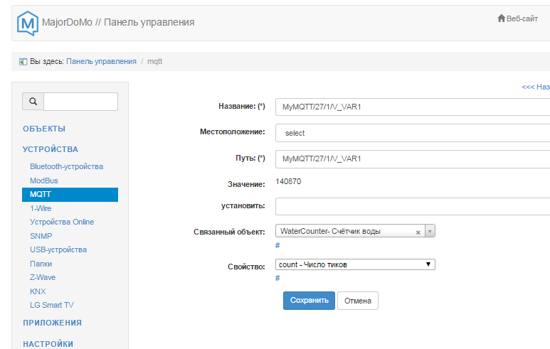

7. Выключаем и включаем датчик. После этого он должен заработать. И прислать данные о батарейки температуре и импульсах
Всё датчик теперь будет присылать данные

Также в классах счётчиков предусмотрен подсчёт количества и потока и начального значения. Чтобы не перешивать датчик.
Для этого в свойствах объекта нужно указать коэффициент расхода на 1 тик и начальное значение счётчика. Начальное значение счётчика нужно чтобы исправлять показания не пере запуская датчик (Если он в трудно доступном месте)

"7. Выключаем и включаем датчик. После этого он должен заработать. И прислать данные о батарейки температуре и импульсах"
Это пункт не проходит.

У вас был отправлен запрос предыдущих покащаний. Проверьте привязан ли REQ к свойстру объекта req. И стоить ли на свойстве выполнение метода doreq при изменении свойства req. Напишите в личку могу посмотреть удаленно что у вас получается
