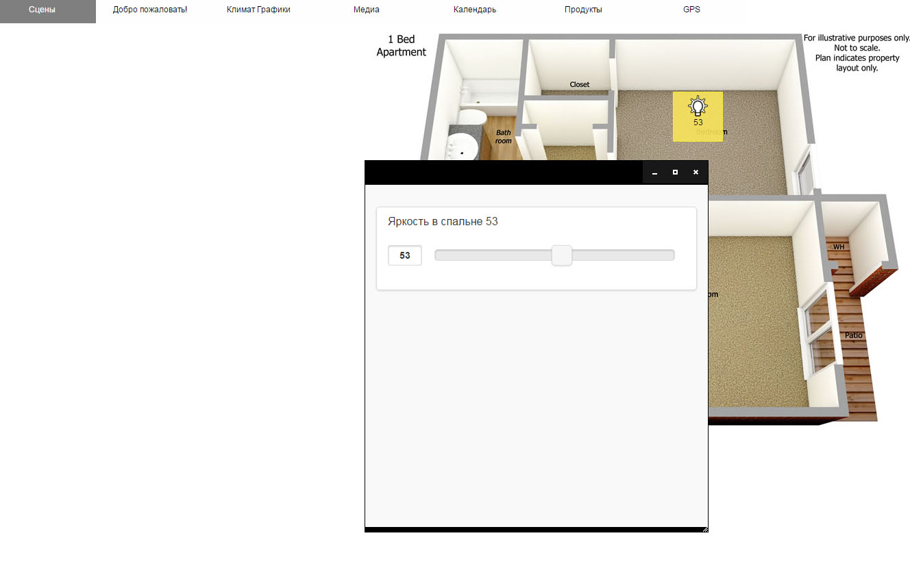

Есть сцена с планом комнаты. На ней есть элемент свет в комнате. При нажатии на элемент выводится пункт меню управление яркость в спальне на котором установлен слайдер.
То есть на сцене кнопочка с картинкой лампы нажимаю на нее появляется окно настройки яркости. Все настроивается и работает. Но появляющееся окно огромно и для закрытия нужно нажать на маленький крестик в углу. Можно ли сделать большую кнопку ОК при котором это окно бы закрывалось и само окошко как-то уменьшить
Скриншот прилагается

"Потяни" мышкой за правый нижний угол и установи требуемый размер, в следующий раз оно откроется с установленным размером...;)

Подниму тему.
Вдруг кто-то знает как "... Можно ли сделать большую кнопку ОК при котором это окно бы закрывалось?"
потому что "..для закрытия нужно нажать на маленький крестик в углу". Это на небольших экранах очень неудобно.

а если добавить кнопку и привязать в ней ссыль на страницу со сценой - окно закроется и перейдет на сцену - как вариант...
или такая конструкция сработает <a href=javascript:window.close()><img src="pics/image.jpg" border="0" alt="Закрыть окно"></a>
