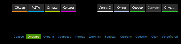

Библиотека предназначена для создания интерактивных элементов управления на веб-страницах. Элементы привязываются к объектам MajorDoMo и позволяют управлять их работой. Работает всё это на JavaScript и PHP через Ajax в обе стороны — элемент отслеживает изменение состояния объекта в MajorDoMo (и автоматически меняет внешний вид) и позволяет менять состояние объекта кликом мыши.
На данный момент библиотека содержит один управляющий элемент control_button. Это интерактивная кнопка, которая поддерживает три состояния on, off и неопределённое (когда произошла какая-либо ошибка).
Работает это так. Кнопка раз в заданный интервал времени (3+ сек.) связывается с сервером и проверяет состояние объекта. Если состояние on, то включается нижняя LED полоса на кнопке заданным вами цветом. Если состояние off, то LED не горит и надпись приглушена. Если произошла ошибка, то LED и надпись мигают синим цветом.
При клике на кнопке цвет надписи (состояние) изменяется мгновенно, а LED полоска включается / выключается с небольшой задержкой (~1 сек.), необходимой для связи с сервером. При наведении мыши кнопка немного меняет цвет.

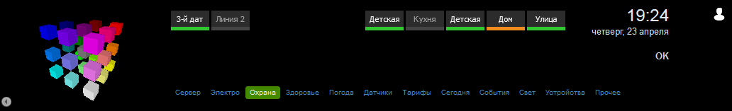

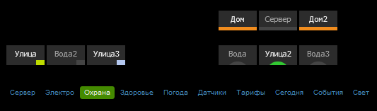

Ещё варианты дизайна.

что за кубики слева на картинке из первого поста? какая их функциональность?
Alex
Сообщения: 2357
Благодарил (а): 42 раза
Поблагодарили: 262 раза
Re: Библиотека middle_control
Сообщение Alex » Пн авг 10, 2015 11:03 am
Это просто 3D модель, но при определённом желании ей можно придать некую функциональность, например индикацию параметров, что и сделано с подобной моделью в АМС. Там индицируется работа сетевых функций (посылки Ajax).

а сами кубики увеличиваются или меняют цвет?
Alex
Сообщения: 2357
Сообщение Alex » Пн авг 10, 2015 11:20 am
Кубики просто вращаются, остальное в ваших руках.
http://majordomo.smartliving.ru/forum/v ... 100#p11970
