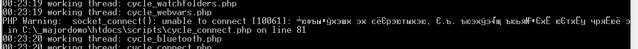

у меня в start.bat проскакивает такая ошибка
У меня в start.bat периодически появляется это:
второе как-раз похоже связанно с проблемами 1-wire сети у меня?
и это:
это нормально?второе как-раз похоже связанно с проблемами 1-wire сети у меня?

Re: у меня в start.bat проскакивает такая ошибка
Нет, совершенно не нормально.
Я бы проверил доступность сайтов в модуле web переменных.
А на счет 1-Wire, так если совсем ничего не лечится, разлинкуйте все, потом грохните там полностью все объекты, обновите сеть, и потом заново слинкуйте с объектами.

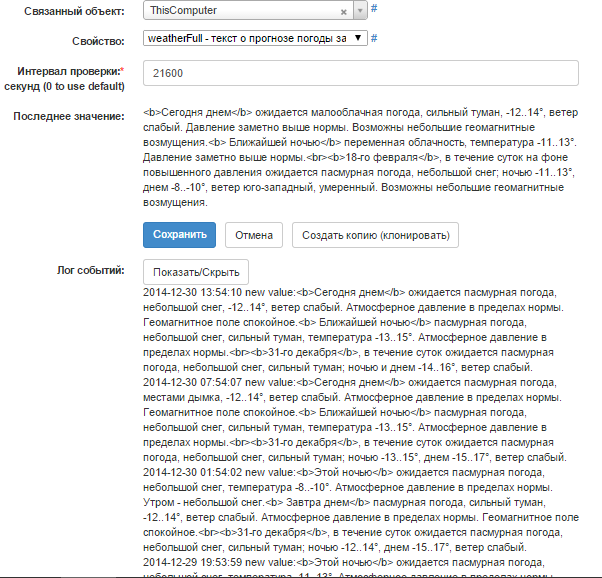

В том-то и "прикол":Bagir писал(а):Нет, совершенно не нормально.
1) Web-переменные - единственная:
http://www.meteonova.ru/frc/28411.htm
\<div id="frc_text_0" class="nodsp"\>(.+?)\<br\>\<\/div\>
с интервалом проверки = 21600
а строчка с ошибкой появляется при каждой итерации циклов!!!
например сейчас....
ух вот что обнаружил:
Если нажать "Лог событий", то там последнее значение за 30.12.2014 г.
2014-12-30 13:54:10 new value:<b>Сегодня днем</b> ожидается пасмурная погода, небольшой снег, -12..14°, ветер слабый. Атмосферное давление в пределах нормы. Геомагнитное поле спокойное.<b> Ближайшей ночью</b> пасмурная погода, небольшой снег, сильный туман, температура -13..15°. Атмосферное давление в пределах нормы.<br><b>31-го декабря</b>, в течение суток ожидается пасмурная погода, небольшой снег, сильный туман; ночью и днем -14..16°, ветер слабый.
<b>Этой ночью</b> ожидается переменная облачность, температура -21..23°. Давление заметно выше нормы.<b> Завтра днем</b> переменная облачность, сильный туман, -11..13°, ветер слабый. Давление заметно выше нормы. Геомагнитное поле спокойное.<br><b>18-го февраля</b>, в течение суток на фоне повышенного давления ожидается пасмурная погода, небольшой снег; ночью -14..16°, днем -9..-11°, ветер юго-западный, умеренный.
2) С 1-wire, скорее всего это проблема не в MDM!!!
т.к. на Rasberry Pi (а OWFS у меня именно там) при каждой попытке запроса через http: выдает разное количество видимых устройств!
Ошибка похоже связано с циклом connect-а. Сервис это бывает "колбасит" и что-то в этом роде при этом выдаётся из-за недоступности, т.е. невозможности отправить данные на внешний сервер через CloudSync. В окне работы циклов сообщения об ошибках не всегда связаны с тем, что написано перед ошибкой (в данном случае webvars), т.к. там паралельно идут несколько процессов, которые могут выдавать информацию.
Хорошо! А как быть с замеченной разницей в Логе и в Последнем значении?sergejey писал(а):Ошибка похоже связано с циклом connect-а. Сервис это бывает "колбасит" и что-то в этом роде при этом выдаётся из-за недоступности, т.е. невозможности отправить данные на внешний сервер через CloudSync. В окне работы циклов сообщения об ошибках не всегда связаны с тем, что написано перед ошибкой (в данном случае webvars), т.к. там паралельно идут несколько процессов, которые могут выдавать информацию.
А оно сверху или снизу? Там по-моему сверху лога последнее значение, а не в конце.Vovix писал(а):Хорошо! А как быть с замеченной разницей в Логе и в Последнем значении?sergejey писал(а):Ошибка похоже связано с циклом connect-а. Сервис это бывает "колбасит" и что-то в этом роде при этом выдаётся из-за недоступности, т.е. невозможности отправить данные на внешний сервер через CloudSync. В окне работы циклов сообщения об ошибках не всегда связаны с тем, что написано перед ошибкой (в данном случае webvars), т.к. там паралельно идут несколько процессов, которые могут выдавать информацию.
Спасибо, Сергей за ответ!sergejey писал(а):А оно сверху или снизу? Там по-моему сверху лога последнее значение, а не в конце.Vovix писал(а):Хорошо! А как быть с замеченной разницей в Логе и в Последнем значении?sergejey писал(а):Ошибка похоже связано с циклом connect-а. Сервис это бывает "колбасит" и что-то в этом роде при этом выдаётся из-за недоступности, т.е. невозможности отправить данные на внешний сервер через CloudSync. В окне работы циклов сообщения об ошибках не всегда связаны с тем, что написано перед ошибкой (в данном случае webvars), т.к. там паралельно идут несколько процессов, которые могут выдавать информацию.
Оно вот так:
